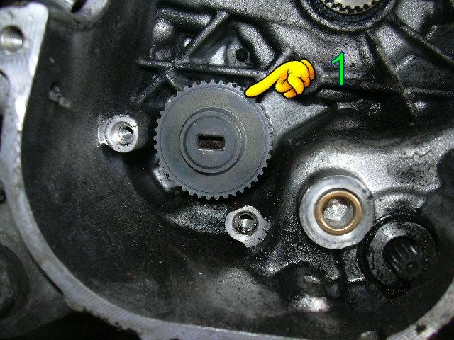

    Im 1. Schritt setzt man das Zahnrad ein

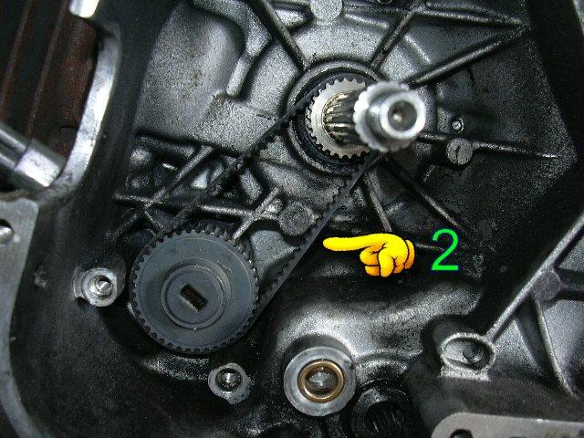

    Dann setzt man den Zahnriemen ein.
    Am einfachsten geht es, wenn man ihn ganz über das obere Rad setzt, und zur Hälfte über das untere. Dann dreht man das obere mit der Hand im Uhrzeigersinn und es zieht sich automatisch komplett auf das Untere Ritzel.

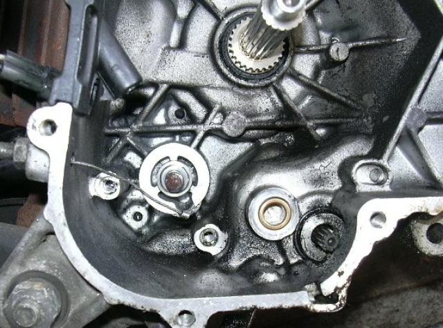

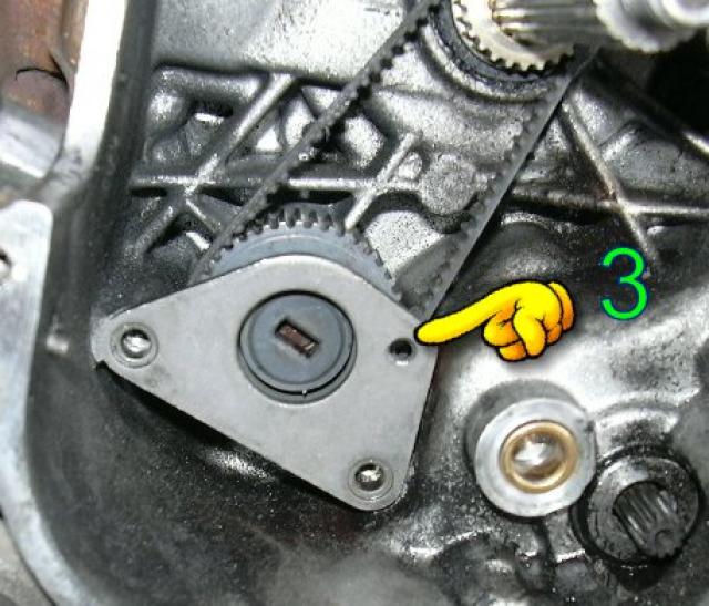

    Als Nächstes wird der Abstandhalter montiert.
    Nun kommt das Schutzblech für den Riemen.

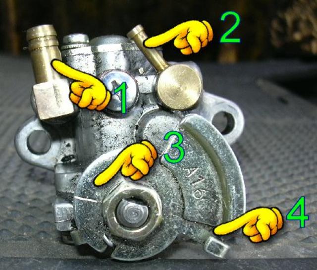

    Als nächstes bereiten wir die Pumpe für den Einbau vor.
    1 = Schlauchanschluss Richtung Öltank ( dicker Schlauch )
    2= Schlauchanschluss Richtung Vergaser ( dünner Schlauch )

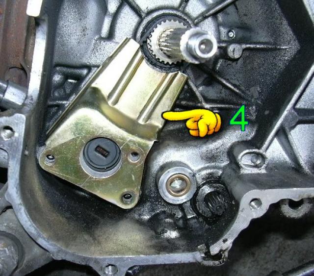

    3 = Kerbe ( Makierung zum Einstellen der Ölpumpe )
    4= Halter für den Gaszug, der aus der Verteilerdose unter dem Trittbrett kommt )

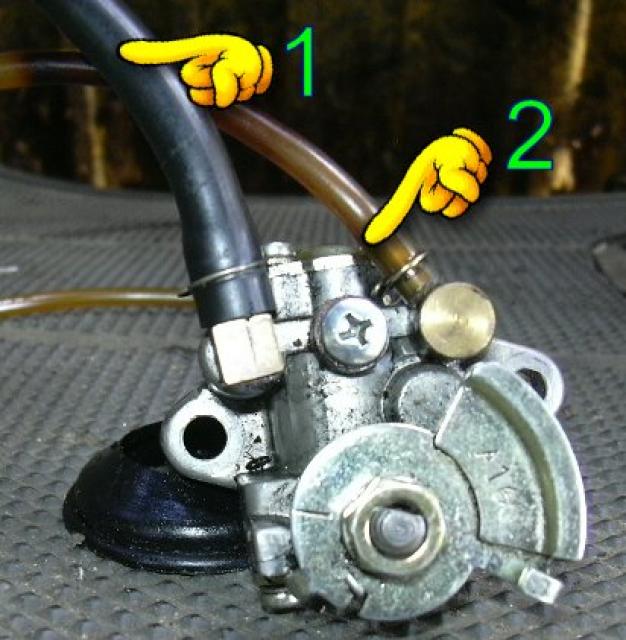

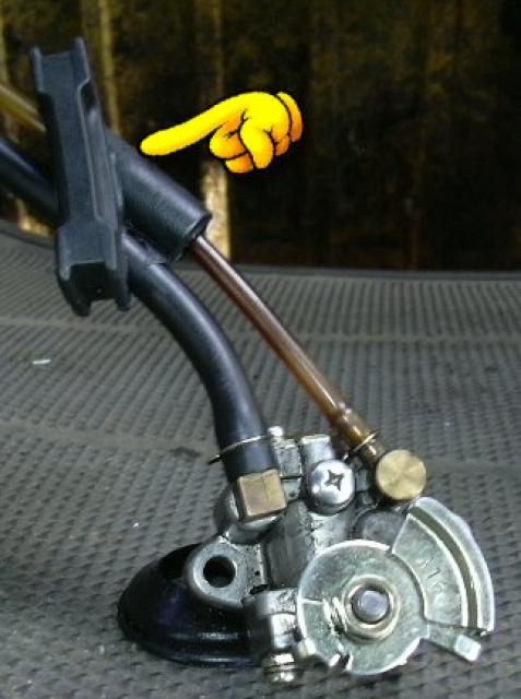

    Nun werden die Schläuche angeschlossen und mit klammern gegen Abrutschen gesichert
    1= dicker Schlauch Richtung Öltank
    2 = dünner Schlauch Richtung Vergaser

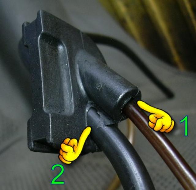

    Jetzt monieren wir die Gummidurchführung, die dafür sorgt, dass die Schläuche aus dem Variokasten nach außen laufen und an Ihrem Platz bleiben.
    1= Durchführung dünner Schlauch Richtung Vergaser
    2= Durchführung dicker Schlauch Richtung Öltank
    Die Nase durch die der dünne Schlauch geschoben wird muss Richtung Variokasten zeigen, da es ansonsten zum Verknicken kommen kann.

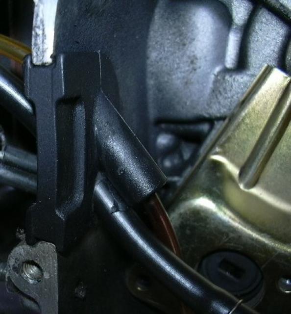

    Die eben vorbereitete Durchführung setzen wir nun in die dafür vorgesehene Aussparung im Variokasten ein.

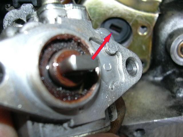

    Der Nippel auf der Rückseite der Ölpumpe muss nun in die Nut im unteren Zahnrad eingesetzt werden.
    Wenn die Nase in der Nut eingesetzt ist, können wir die Ölpumpe festschrauben.

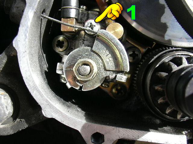

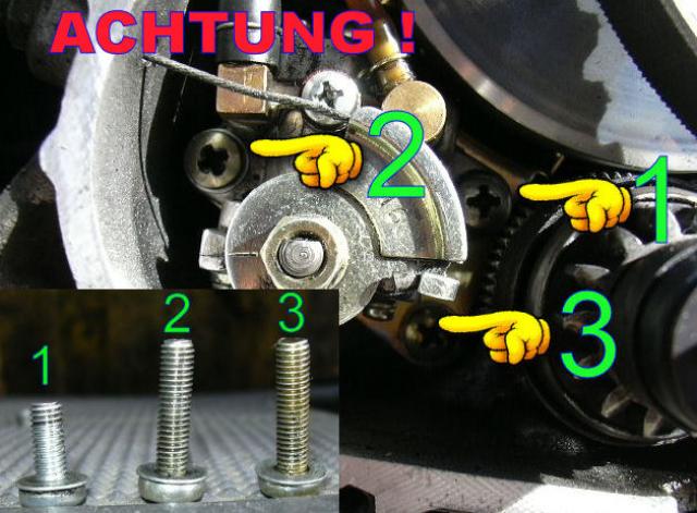

    ACHTUNG !!!
    Es ist ganz wichtig beim Festschrauben auf die Schraubenlänge zu achten.
    1= kurze Schraube
    2 und 3 = lange Schrauben
    Die Schrauben müssen unbedingt wie in dem Bild gezeigt eingesetzt werden.
    Vertauscht man die kurze Schraube ( 1 ) mit den langen Schrauben ( 2+3 ) blockiert man das untere Ritzel der Ölpumpe, weil die Schraube auf der Rückseite durchkommt !
    Erhebliche Schäden können die Folge sein !

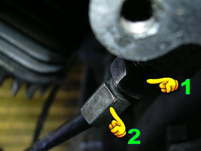

    Eingestellt wird sie mit der Schraube, durch die der Gaszug in den Variokasten geht.
    Die Mutter 1 ist zum Kontern und verhinder ein unbeabsichtigtes Verstellen.
    Schraube 2 bestimmt wie weit rein oder raus der Gaszug aus dem Variokasten kommt.
    Wir lösen nun die Kontermutter ( 1 )
    und stellen mit der Schraube ( 2 ) die Länge des Gaszuges ein.
    Dreht man die Schraube rein, wird der Gaszug länger im Variokasten, dreht man die Schraube raus, wird er Kürzer.

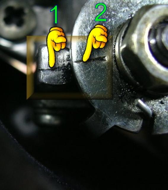

    Die Makierungen auf der Ölpumpe müssen genau wie auf dem Bild aussehen !
    Dreht man die Einstellschraube aus dem letzten Bild rein, wandert der Strich auf der Pumpe gegen 12 Uhr hoch, dreht man die Schraube raus, bewegt sich der Strich auf der Pumpe gegen 6 Uhr nach unten.
    Steht der Strich oberhalb der Makierung läuft die Pumpe zu mager ( fördert weniger Öl ) steht der Strich unter der Makierung läuft die Pumpe zu fett ( fördert zuvie Öl )

  • Ups wenn das stimmt habe ich doch glaub echt n Fehler gemacht! Ich habe mit den 2 langen die Pumpe angeschraubt und die kurze unten sitzen :(
    Hab den bisher aber nur paar Sec. am laufen gehabt.
    Edit:
    An dem Bild wo das Ritzel und das erste Blech zu sehen ist erkennt man es ja gut! Ich schraube das heute um!
    Update: Ich hatte die Schraube falsch sitzen aber die hat zum Glück nicht den Ritzel blockiert.!

    Ich hätte allerdings noch eine Frage. Ich fahre eine Vespa S50 BJ2013. Dieses Teil ist bei mir nicht vorhanden https://www.sfera-haiza.de/pic/big_525.jpg
    Muss dieses vorhanden sein? Oder kann es sein, dass bei mein Modell dieses Blech nicht vorhanden ist?
    Bei mir ist auch kein Blech beim Hyper2 Baujahr 2010 und der ist original da noch nie den Riemen für die Pumpe gewechselt
