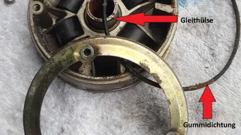

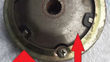

    Der größte Unterschied zwischen einer "alten" Original-Variomatik und den moderneren oder Tuningmodellen, ist der Wegfall des geschraubten Fettfangrings.
    Das rührt daher, dass früher 3-teilige Variorgewichte eingesetzt wurden, die eine gesonderte Schmierung erforderten.
    Heutzutage werden Mäntel aus spezial Kunststoff eingesetzt, die Selbstschmierend sind.

    Bild 1 : Original Variomatik z.B. Piaggio Sfera mit Fettfangring

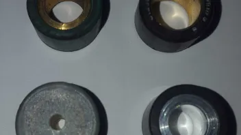

    eingesetzte Gewichte : 16x13mm oder 17x13,5mm - Anzahl = 6
    Gewicht der Vario ohne Rollen = 371,00 g
    Bild 2 : Polini Speed-Control
    eingesetzte Gewichte : 16x13mm - Anzahl = 6
    Gewicht der Vario ohne Rollen = 295,00 g
     [Blocked Image: http://www.leos-lack-laden.de/bilder/Lexikon/Polini.JPG
    Bild 3 : Hebo Next-Generation
    eingesetzte Gewichte : 17x12mm - Anzahl = 6
    Gewicht der Vario ohne Rollen = 311,00 g
     [Blocked Image: http://www.leos-lack-laden.de/bilder/Lexikon/Hebo.JPG
    Bild 4 : Original Variomatik z.B. Piaggio Zip ohne Fettfangring ( eingesetzt ab 1998 )
    eingesetzte Gewichte : 19x15,5mm - Anzahl = 6
    Gewicht der Vario ohne Rollen = 320,00 g
     [Blocked Image: http://www.leos-lack-laden.de/bilder/Lexikon/Zip.JPG
