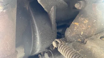

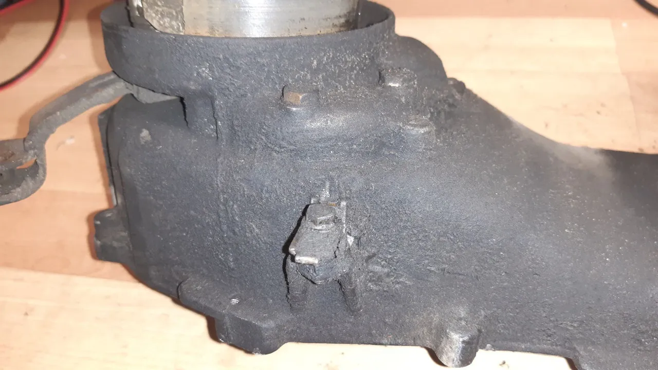

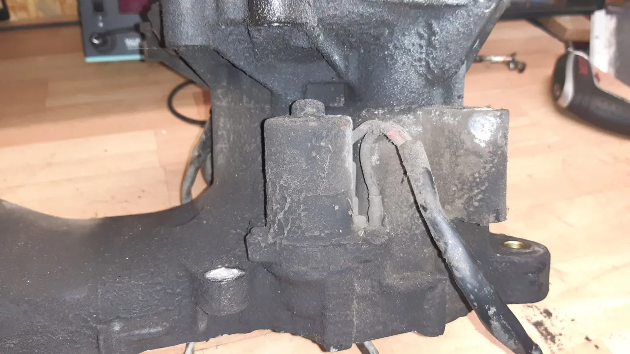

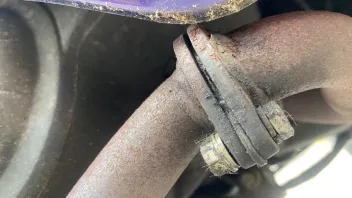

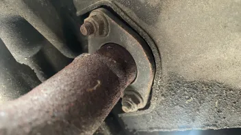

  • In meinen Augen sifft es an der Dichtung zwischen Krümmer und Auspuff etwas durch. Die Liegt nicht richtig an. Aber auch die Schrauben scheinen da nicht richtig fest zu sitzen. Die Federscheiben liegen nicht richtig an.
    Und überall ist es Ölig.......Am Auspuffauslass bzw. unter dem Auspuff ist das Öl herunter gelaufen. An der Lichtmaschinenabdeckung ist schon eine Pampe von Öl und Dreck......da ist irgendwo etwas undicht..........fährst du viel Kurzstrecke?
  • Also das der laut is, liegt wohl an der Verbindung, die du fotografiert hast.
    Erstklassige Werkstattarbeit, haben die das Ding überhaupt mal angefasst?
    Vermutlich is der Öltankstuten undicht, kommt oft vor.
    Aber den Lichtmaschinendeckel sollte man sich trotzdem mal genauer ansehen.
