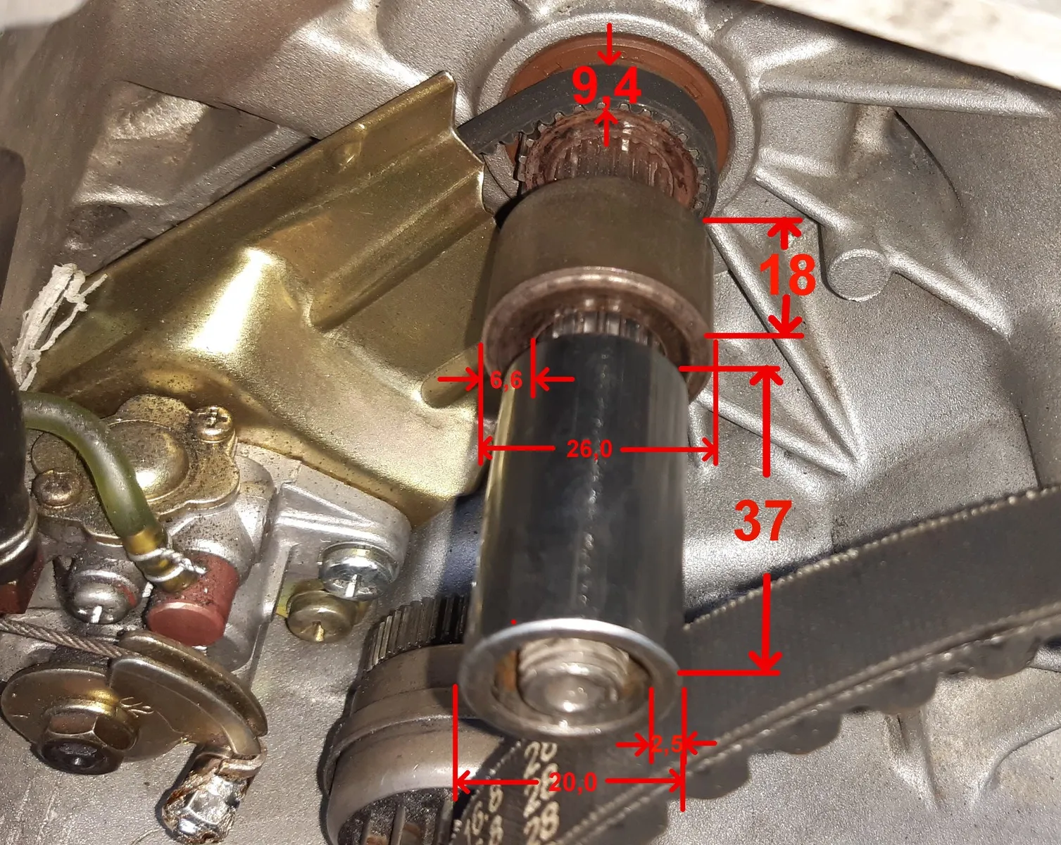

Demnach müsste jeder der diesen wahnsinnig hohen Gewinn an Durchzug/Endgeschwindigkeit, jeder der zu jeder Zeit das optimale an Beschleunigung herausholen möchte, je nach Fahrleistung/Abnutzung, Fabrikat/Dimension des Riemens, Zustand der Riemenscheiben und Umgebungstemperatur alle 2 - 4 Wochen an die Vario dran.
Das ist ja megaaaa coooool! Muss ich unbedingt auch so machen ... am besten noch vor jeder Fahrt.

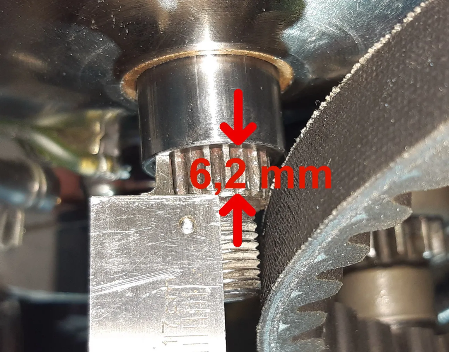

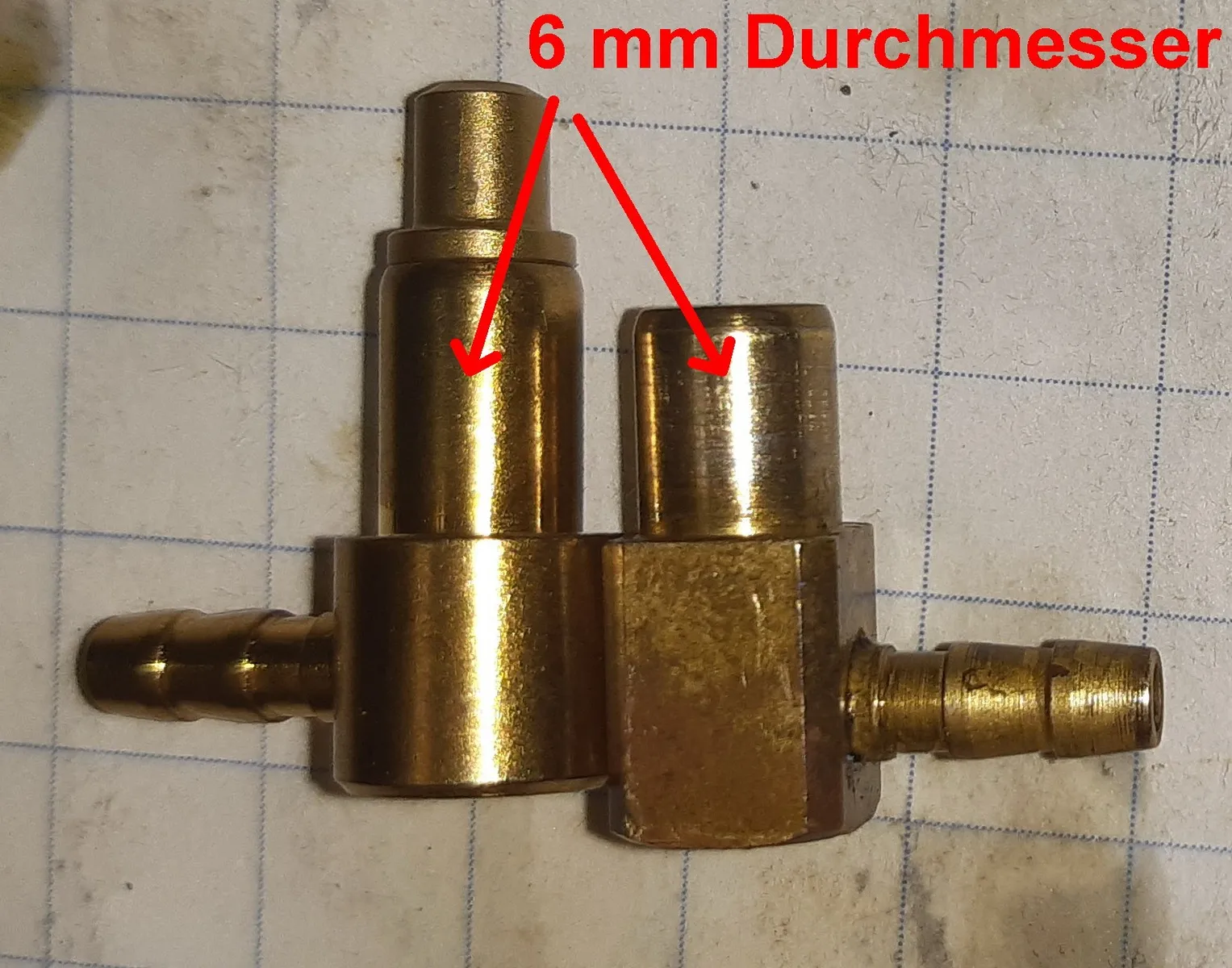

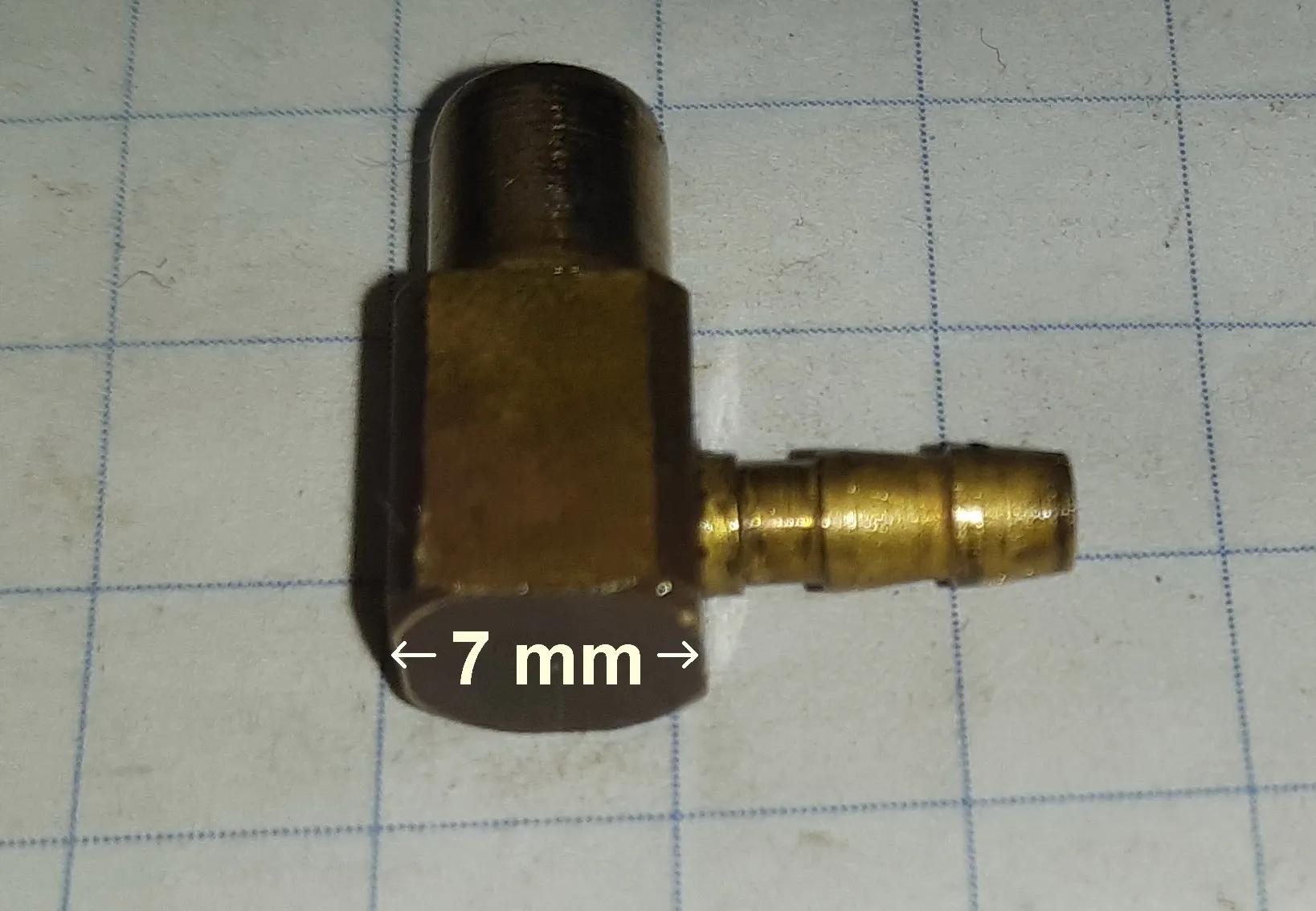

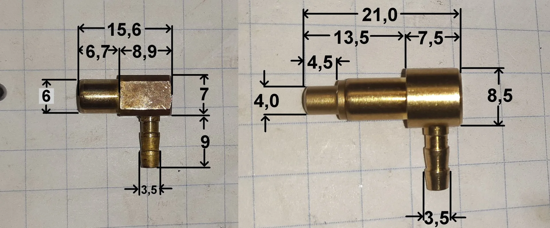

Kannst du bitte einmal nach messen , welchen Durchmesser das Ventil vorn an dem Stück hat, das im Vergaser steckt?
Ich glaube ich hab in dem Ölventil-Thread im Lexikon den falschen Durchmesser in der Zeichnung eingezeichnet.
... möglicherweise habe ich mich vermessen und ganz großen Mist geschrieben den ich in den Zeichnungen korrigieren muss.
Ich habe hier noch ein anderes Foto gefunden ... dann nehme ich alles zurück.
Wenn das stimmt, das der Vierkant oben 7mm ist dann kann der deutlich dünnere Schaft unten mit dem Absatz keine 7 mm sein.
Ich gehe später noch mal schauen ob ich noch einen alten Vergaser habe.
Vielen Dank also für den Hinweis an Wu-Tal Heizer
