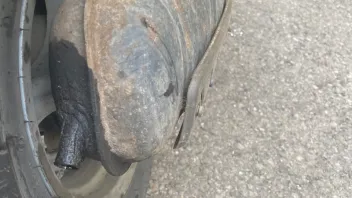

    Meine letzte Option ist dass der Auspuff nicht mehr gut ist da es zwar stinkt und relativ laut ist es aber an Zug fehlt. Zudem hat mein Auspuff so einen komischen feuchtigkeitsfleck (kein Regen steht in der Garage).
    Auspuff ist so ziemlich meine letzte Hoffnung da nach 25.000 km ja was verstopft sein kann. Mit wildem Rumstöchern in den Auspuff wurde auch nix besser ?.

    Davon abgesehen hat der Pott auch seine besten Tage hinter sich ?

    Mein Krümmer ist auch ordentlich durchrostet.

    Habe gehört Auspuff ausbrennen soll nicht so gut sein würde es aber versuchen da man danach ja sofort sehen sollte ob’s überhaupt nen neuen Braucht

    P.S. wegen dem Ausbrennen, die einen sagen so, die anderen so. Habe es beim Moped schon sehr oft und bei der Sfera bis jetzt einmal gemacht. Mein Auspuff sieht aus wie deiner, wenn du mit dem Kompressor von der einen Seite reinblässt und hinten kommt Luft raus ist er frei. Ich bin mit Ausbrennen immer gut gefahren.
