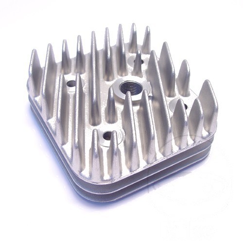

  • Original Zylindersatz? Was verstehst du darunter? War auch ein neuer Zylinderkopf dabei? Wie wurde der Zylinderkopf augesetzt? Mit oder ohne Zylinderkopfdichtung?
    :licht: Was ist das für ein Zylinder? Teures Original oder Nachbau? Bei Nachbauten kommt es öfters zu negativen Fertigungstoleranzen.
    :licht: Ist der alte Zyko verbaut, und der ist nicht absolut plangeschliffen, dichtet er nicht voll ab.
    :licht: Bei Verwendung einer Zyko-Dichtung hält das Ganze dicht, kostet aber Kompression.

  • Danke euch. Also es ist ein Piaggio Zylinder von SC. Zylinder und Kolben samt Ringen usw. Kopf ist der Alte. Ich weiß nicht, ob der Kopf wirklich perfekt ist. Am liebsten hätte ich einen GANZ NEUEN. Gibts die noch?
    Hab den Kopf mit ganz wenig Dirko aufgesetzt. Ohne Dichtung.

    Planschleifen ist nicht so leicht, da es mit der Hand immer leicht „rund“ wird.
  • Planschleifen ist nicht so leicht, da es mit der Hand immer leicht „rund“ wird.
    Da brauchst du n gescheit glasplatte, nimmst ne großes blatt schleifpapier, wickelst um den glasplatte ein und dann gehste mit ZyKo kreisförmig rum und dann testest du mal mit haarlineal obs grad oder net is, ich bevorzuge ZyKoDi als Dirko...
  • Wenn der Kopf undicht wäre würde er abblasen und das wäre hörbar zumindest wenn man genau ohne Verkleidung hinhört, oder man Leck Sucher darauf sprüht dann gäbe es Blasen das wäre jez mein Tipp bevor alles geschliffen und unütz gesucht wird .
    Gruß Uwe
  • Dann wäre das Geld sinnlos rausgeworfen, nimm den alten Kopf und eine dicke Glasplatte oder Marmor/Granit Naßschleifpapier drauf Wasser nicht vergessen 2mal links 2 mal rechts Diagonal schleifen dann siehst Du doch wie gerade er ist.

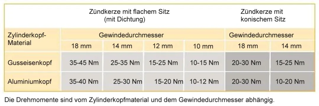

    Wie fest dreht man offiziell eine neue Kerze ein?

  • Nochmal als Liste:
    Grauguss-Zylinderkopf:
    10mm Gewinde = 15Nm
    12mm Gewinde = 25Nm
    14mm Gewinde = 35Nm
    18mm Gewinde = 45 Nm
    Alu-Zylinderkopf:
    10mm Gewinde = 10Nm
    12mm Gewinde = 15Nm
    14mm Gewinde = 30Nm
    18mm Gewinde = 40 Nm
    Die Werte beziehen sich auf Zündkerzen mit flachem Sitz.
    Bei Zündkerzen mit konischem Sitz müßen jeweils 10Nm abgezogen werden.
    Daraus erginge allerdings, daß Zündkerzen mit 10mm Gewinde und konischem Sitz, im Alu-Zylinderkopf nicht möglich sind. :nixweiss:
    Das hier, macht die Verwirrung perfekt:
    Display Spoiler
