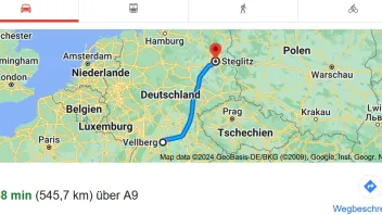

Ohne Karteneintrag könnte nicht mal jemand Hilfe anbieten, fahre nicht von Großraum Stuttgart ins ungewisse.
Ähm, Du meinst im Profil?
werd ich gleich mal ändern.
Er wohnt in Berlin Steglitz. Steht im ersten Beitrag im unteren Abschnitt.
Nicht gerade bei mir um die Ecke
Man muß aber auch einsehen das der Karteneintrag wenn er nicht Manuel eingestellt wird auch immer Berlin anzeigt lol...
So war das Darmals bei mir auch und als ich das mit dem Laptop 17Zoll mal Manuel eingestellt habe, kann man jetzt genU AUCH sTRsse und das Haus sehen wo ich wohne!
Also,Manuel stellt hier gar nix ein …….lieber Achim
Das müssen die Forenmitglieder schon selber machen

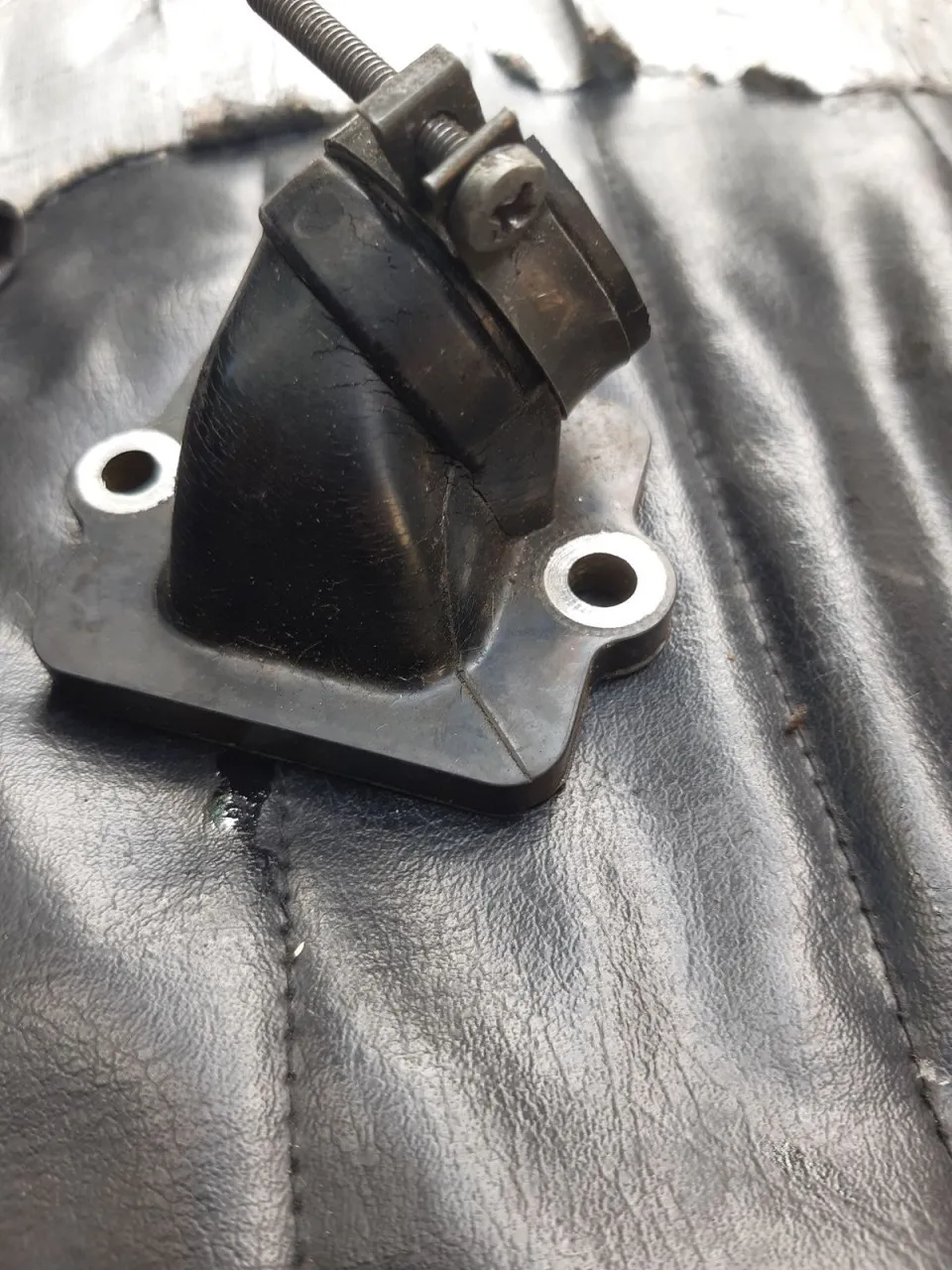

So, wie versprochen die ersten Bilder.
Ich hab leider noch nicht herausgefunden wie man 2 Bilder in einen Post bekommt 😳
Hoffe ihr könnt was damit anfangen?
ASS sollte unbedingt erneuert werden,der ist porös

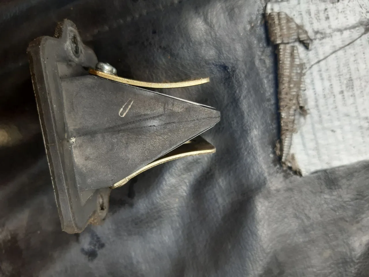

Zum Membranblock kann man aus der Perspektive leider nichts sagen
Wenn du den MB gegen das Licht hältst sollte kein Lichtspalt zwischen den Membranzungen und dem Block sichtbar sein

Der Ansaugstutzen hat auf jeden Fall die beste Zeit hinter sich. Wenn die Risse durch gehen kann die Kiste nicht mehr laufen. Also den bitte einmal neu.
Beim Membranblock einfach mal rein schauen. Wenn du irgendwo Licht durchschimmern siehst ist da auch ein neuer fällig. Sollte er noch dicht sein schadet ein neuer auch nicht.
Hier gehen die Empfehlungen bei beiden Teilen in Richtung Originalteile.

Also beim Membranblock seh ich, bei einem der Plättchen, Licht durchscheinend.
Dann werd ich beides mal tauschen.
Danke für die Links, Teile sind schon bestellt!
