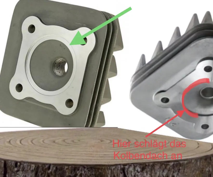

  • Das die Quetschkante so gering ist das sogar der Kolben am Zylinderkopf anklopft darf nicht sein und ist auch für mich gerade nicht nachvollziehbar.
    Mehrere Fußdichtungen zu verwenden ist Pfusch am Bau ,da wird auch das Problem liegen .(Kompressionsverlust) Damit veränderst du nämlich die Steuerzeiten des Motors.
    Entweder benutzt man eine dickere Zylinderkopfdichtung oder man besorgt sich einen passenden Zylinderkopf.

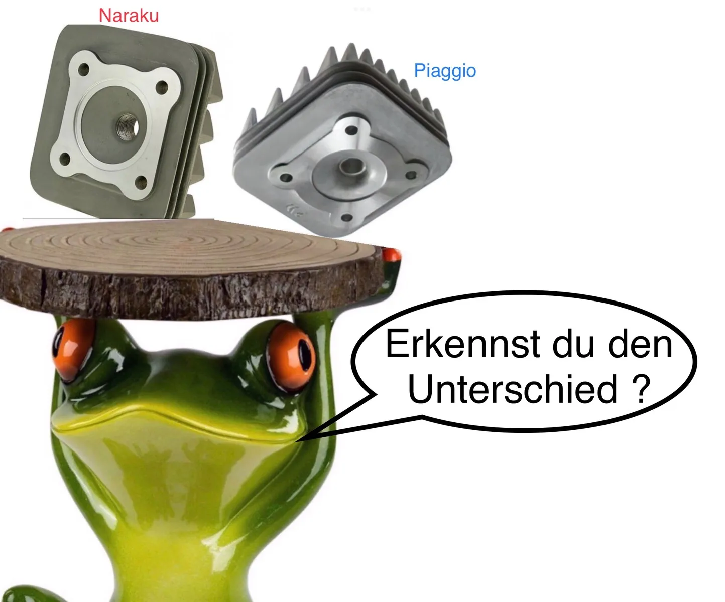

  • Bei dem Naraku 50ccm Sport kann der originale Piaggio Zylinderkopf weiter verwendet werden,das ist richtig.
    NICHT aber bei dem 70ccm Zylinderkit:nene:
    Deswegen hat „Kröti“ dir auch den Unterschied zwischen den beiden Köpfen gezeigt :nick:
    Schau dir die Aussparung am Naraku Kopf an wo der Kolben rein läuft
