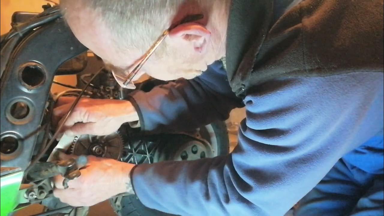

    Ich gebe Dir jetzt mal ein Link aus meinem YouTube Kanal das ich auch hier für Forum aufgenommen habe, es sind paar Schönheitsfehler dabei die aber nicht wichtig sind wie zum Beispiel als ich mein Blockierwerzeug suchte und dabei war es noch an der einen verschraubung befestigt lach. Schaue einfach mal mit ruhe rein in das Video, dann weißt Du etwas mehr.
    Gruß Achim
  • Hier Niki siehst Du ganz genau wie man eine Variomatik Ausbaut-Öffnet und Kontrolliert, dazu braucht man keine Ahnung vom Schrauben haben, man besorgt sich das passende Werzeug und macht es einfach.....:nick:;)
    Piaggio Sfera läuft nicht mehr Teil3 / NSL springt nicht an / Was tun wenn Roller nicht anspringt
    Hier könnt ihr sehen wie ich vorgehe wenn ich mir einen Roller kaufe der nicht läuft
    www.youtube.com
