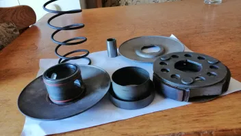

Hier neu, da ist noch die frage ob die Innereien schon drinnen sind wie Abstandshülse und beide Lager, wenn die fehlen könnte ich das rein machen da ich Ersatzteile habe!
Riemenscheibe neu.

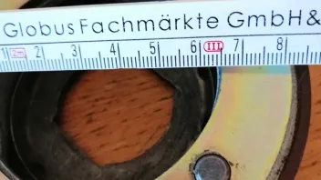

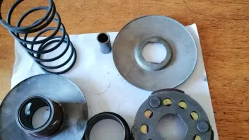

Hier habe ich eine Wandlernarbe wo man genau unter dem Gewinde erkennen kann das die Ausgeschlagene Wandlerscheibe ein nur leichte Kerbe reingezogen hat, was wiederum noch geht. Mann braucht abe dafür eine ganze Wandlerscheibe und dann wird die Rille zuerst mit 2 Sicherungsbleche ausgeglichen und dann kommt erst die ganze Scheibe wieder drauf und die Mutter mit Sicherungsblech auch. Ist bei Deiner Wandlernarbe diese Rille dicker und Extrem weg gefetzt, dann ist sie Schrott. Ich habe aber hier gespeicher auf meinem Laptop eine neue Wandlernarbe und eine neue Wandlerscheibe, aber der gesammt Preis bekommst Du dafür ein komplettes Set mit Kupplung und Glocke. Deswegen möchte ich die Wandlerscheibe mal sehen wie weit diese ausgeschlagen ist und auch die Wandlernarbe, geht das bis morgen Abend Fotos zu machen?
Gruß Achim
Da müßtest Du uns mal am besten im Ausgebauten zustand ein Foto von der hinteren Scheibe machen wobei sie aber von der Wandlernarbe unten ist. Auch wie dann das Gewinde von der Wandlernarbe aussieht, ich hatte hier schon ein paar Wandler wobei die Hintere Scheibe Ausgeschlagen war, aber auch eine tiefer Rille in den Wandlersitz abgetragen hat. Wenn das so ist, dann kannst Du entweder von einem guten Schweiser die hintere Scheibe 100% draufschweissen lassen oder Du kannst die Wandernarbe und Scheibe dem Schrottsammler mit geben. Ich habe vor 2 wochen einen vollständigen Wandler mit Kupplung und Glocke innerhalb 3 Stunden bei Kleinanzeigen verkauft bekommen.

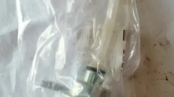

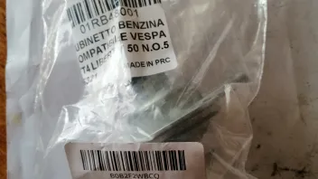

Mache den Zischenbenzinfilter aber runter, der bringt nichts, ausserdem ist am Benzinhahn schon ein Filter dabei. Dann wollen wir mal hoffen das Du bei Racing Planet Glück hast!
