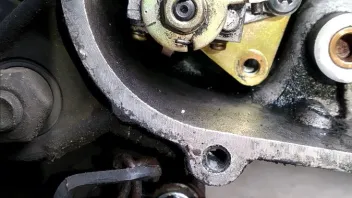

    Ich habe schon ein paar Mal den Ölpumpenzahnriemen gewechselt nach Wartungsplan. Dummerweise habe ich es verpasst neue Schrauben beim letzten Wechsel zu verwenden. Jetzt bekomme ich die linke, untere Schraube nicht auf, weil der Schraubenkopf total ausgeleiert ist. Siehe Bild. :cursing:
    Was soll ich tun? Aufbohren? Aber was ist, wenn ich dann den Rest des Schraubengewindes nicht herausbekomme. Mit Rostlöser habe ich es auch schon probiert. Aber die Schraube ist ja nicht verrostet, sondern einfach nur fest.
    Habt ihr da vielleicht eine Lösung oder gab es das Problem bei jemanden schon einmal?

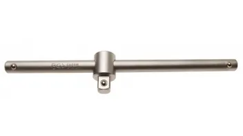

    Dann setzt Du mit einer neuen Verlängerung und dem im Bild unten dargestellten Werkzeug, das benutzte Bit an dem Schraubenkopf an und zwar so, das es genau mit der unlösbaren Schraube in einer Flucht steht.
    Eine zweite Person drückt mit viel Kraft auf das Zentrum der Bitaufnahme am Hebel. Dann mit einem Ruck versuchen die Schraube zu lösen.
