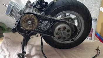

  • Ja die Teile die vorher verbaut waren, passen auch alle drauf. Ich möchte aber gerne eine neue Kupplung, Glocke und Wandler einbauen + Sport Vario. Passt aber leider nicht.
    Die alten Teile die vorher vom Kauf an schon verbaut waren, passen alle. Aber neue Teile die ich für mein Modell bestellt habe passen nicht.
    Daher die Vermutung, das vielleicht völlig andere Getriebe und Kupplungsteile verbaut wurden, als eigentlich im NSL 50
  • Auf den Fotos von Dir sehe ich die richtige NSL 50ccm Glocke mit Kupplung und Wandler, sind das noch dieb alten die gepasst haben?
    Kannst Du mal von den neuen Teilen was Kupplung und Wandler Betrifft die jetzt nicht passen Fotos machan?
  • Bei der NSL hast Du keine große Möglichkeit mit Veränderungen wie bei anderen Rollern, wie adix schrieb, RST Getriebe einbauen dann hat man mehr Auswahl beim Wandler, ansonsten geht es nur mit Original und nix mit Sport :ablacher:

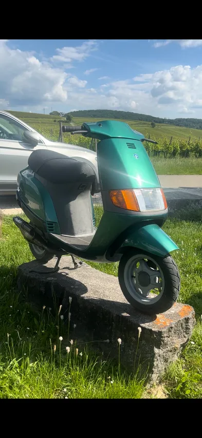

    Foto vom Roller ?
