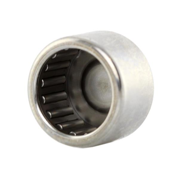

  • Bei den Lagersätzen wird immer ein falsches Nadellager mitgeliefert.
    Du brauchst dieses hier:
    Nadellager Getriebedeckel 18x12,5x12 mm
    Hier handelt es sich um ein original PIAGGIO Ersatzteil in erstklassiger Qualität. PIAGGIO Teile werden einer aufwändigen Qualitätssicherung unterzo…
    www.sip-scootershop.com
    :alt: So gehet denn hin, und schraubet, schraubet, schraubet! :ablacher:
  • Getriebedeckel RST
    Getriebedeckel NSL
    Hier wird der Unterschied deutlich. Bei der RST gehört das offene Nadellager rein wie beim Angebot. Bei der NSL gehört diese topfförmige Lager rein.

  • Das ist nicht ganz richtig.
    Es gibt die NSL auch mit beiden Lagern.
    Da muss man eben aufpassen welcher Deckel montiert wurde.

  • Nadellager im Getriebedeckel
    HK1212 offenes Lager
    BK1212 mit Deckel geschlossen im Getriebedeckel mit durchgängigen Lagersitz
    Abmessungen 12x18x12 mm
    .... 12,5 :gruebel: bei der RST?

  • Ist auf jeden Fall immer besser sich vor dem Kauf von der Ausführung des Lagers im Getriebedeckel zu vergewissern
    Könnte ja zum Beispiel ein RST Getriebe in einer NSL50 verbaut worden sein

  • Habe mal im Internet nachgeschaut, bei der RST gibt viele unterschiedliche Aussagen zum Getriebe Nadellager.
    Da echt hilft nur nachschauen und nachmessen. Selbst die Piaggiohändler geben unterscheidliche Maße an.
