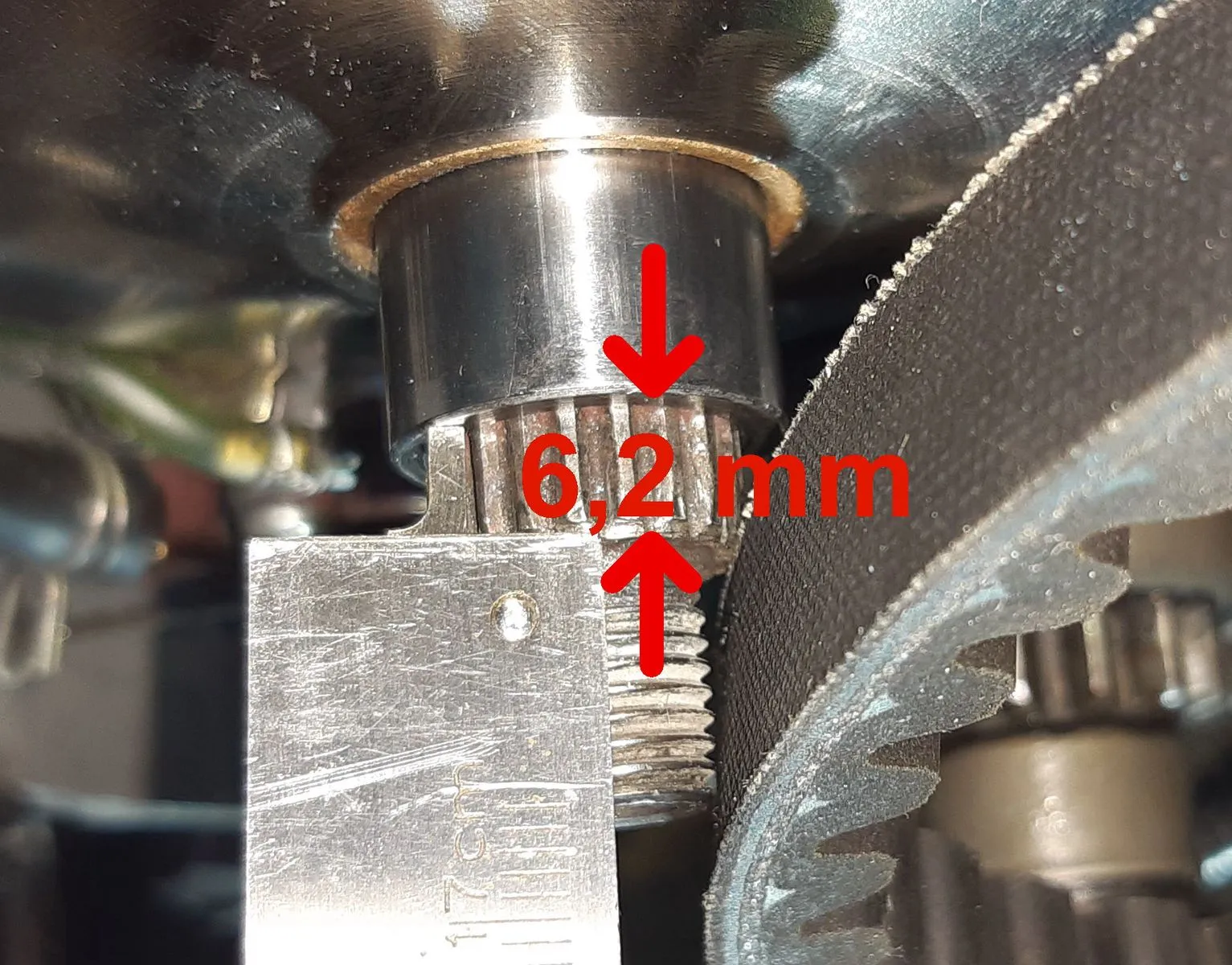

Ok, dann vermute ich jetzt mal, dass das bei mir insgesamt zu kurz geraten ist. D.h. die Mutter drückt sich tatsächlich gegen die Kurbelwelle und nicht gegen den Kickstarter-Stern.
Vermutlich macht am Ende wie von André beschrieben die zu kurze Variohülse in Verbindung mit der billigen Riemenscheibe den Unterschied!
Ich werde mich nach der richtigen Variohülse und einer originalen Riemenscheibe umsehen und die Kurbelwelle nochmal tauschen müssen 😭

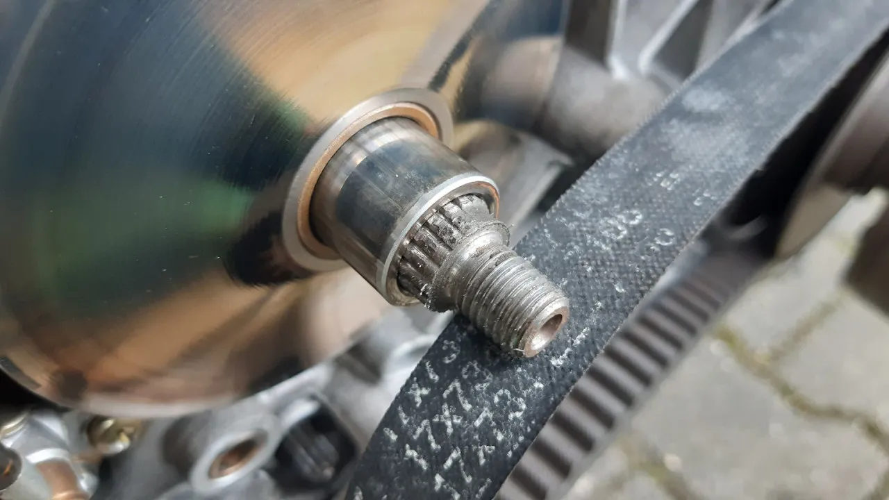

Baba138 Mein Kompliment für die tollen Fotos von den schadhaften Teilen! Super fotografiert 1A
Ich wünschte mir das alle Fotos im Forum so aussagekräftig wären.
Eine unbrauchbare KW-Verzahnung bei Einsatz einer Original Vario sieht so aus:
Der Schaden wurde durch eine lose Mutter M10 x 1 verursacht.
Durch die Lastwechsel, das Hin.- und Hergewackel der Riemenscheibe wurde die Verzahnung ausgelöscht.
In diesem Bereich sitzt also normalerweise die Riemenscheiben-Verzahnung.
Rein vom Augenmaß, im Vergleich zu deinen Fotos, könnte es sein, das die fehlende Verzahnung unter der Gleithülse liegt.
Okay, die Restverzahnung sieht auch nicht mehr so toll aus, könnte aber bei Einsatz der Originalvarioteile noch ausreichend sein.
Miss also mal nach.

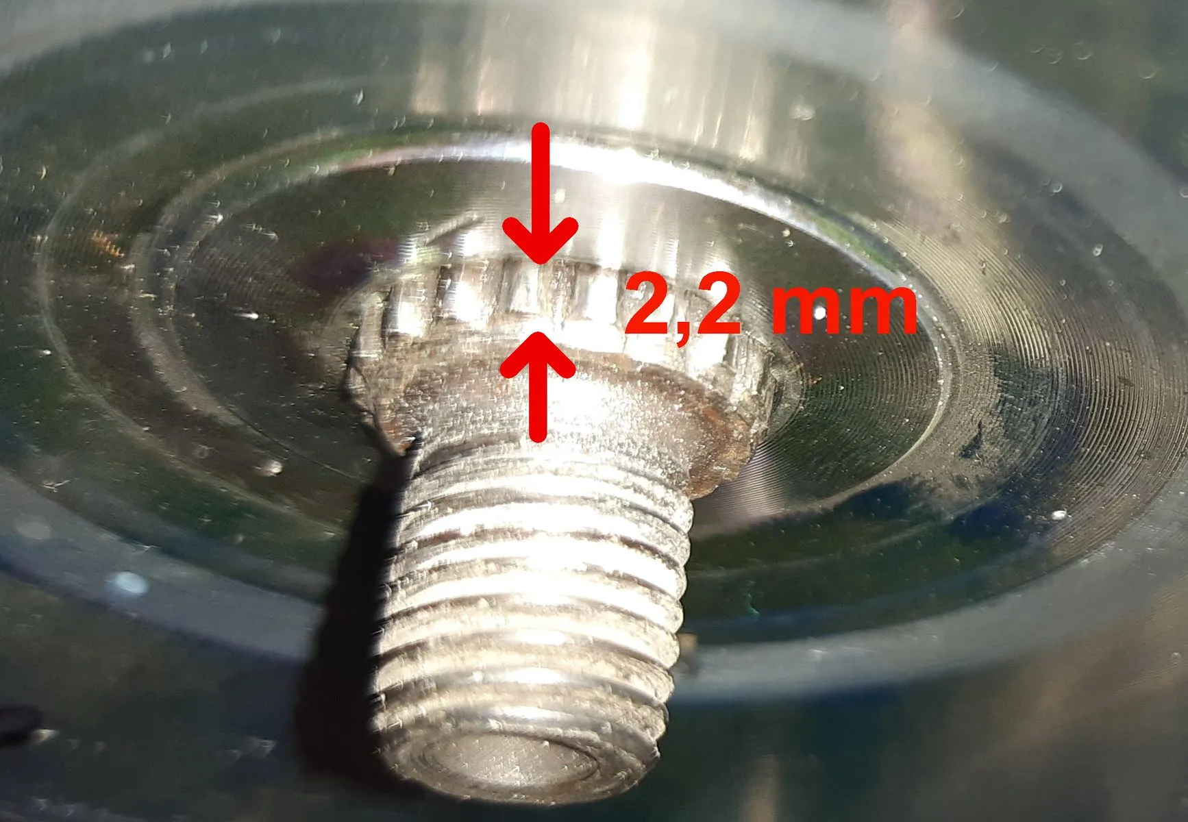

So muss das sein:
Auf diesen 2,2 mm der KW -Verzahnung sitzt der Kickermitnehmer und steht über die Verzahnung deutlich hinaus.

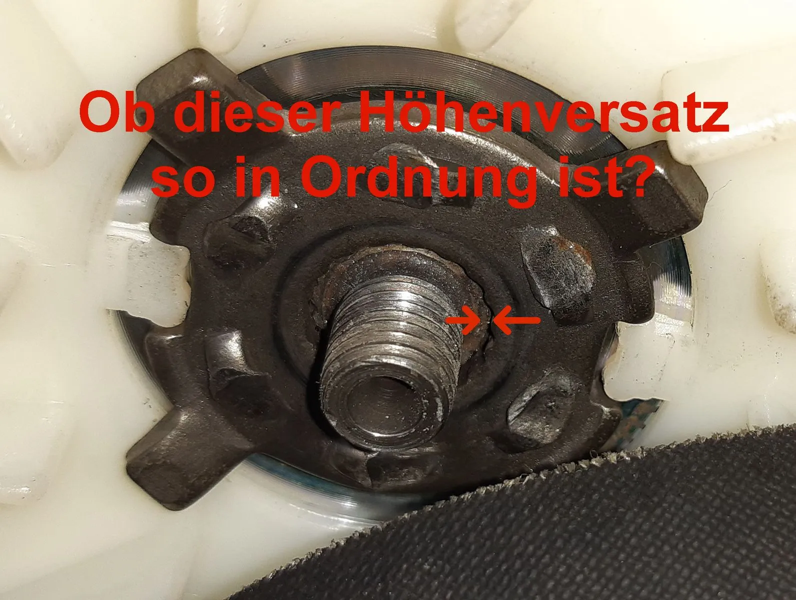

Jedenfalls ragt der Kickermitnehmer im Normalfall einige Zehntel bis ca 1mm über die Wellenzahnung hinaus und wird durch die Kragenmutter fest auf die Welle gedrückt.
Das was ich auf deinem Foto sehe erscheint mir nicht ausreichend zu sein.
Besorg dir mal ne originale Vario und schau nach ob es damit noch funktionierf.

Die Welle ist eindeutig im Eimer 🪣Die Sternscheibe sollte minimal vor der Verzahnung sitzen
Variomutter muss die Sternscheibe fest gegen die Riemenscheibe drücken.
Ist bei dir nicht der Fall,da Mannlochs Rest von der Verzahnung sieht im eingebauten Zustand.
Also stimm5 etwas mit den Längen der Bauteile nicht.Hatte ich aber ja alles schon geschrieben

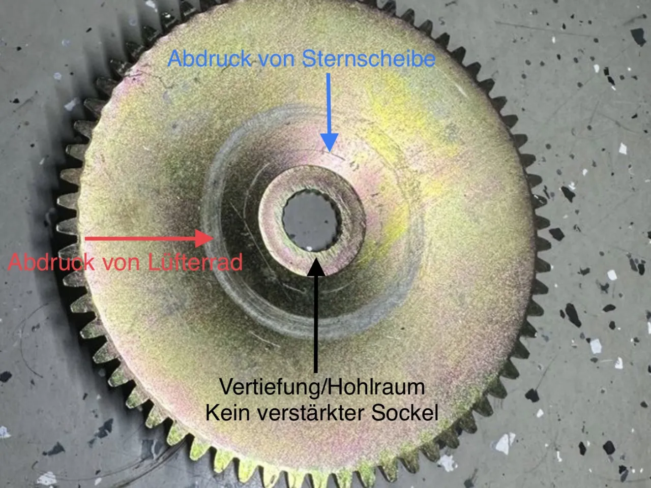

Besorg dir bitte eine Riemenscheibe mit verstärktem Sockel (Original) ,denn deine Riemenscheibe hat das nicht und da wird wohl auch der Hase im Pfeffer liegen

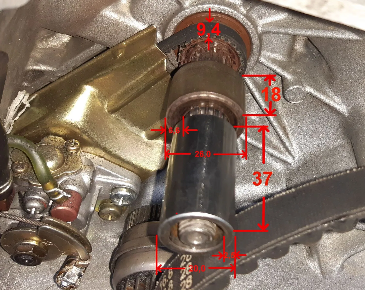

Lange Rede kurzer Sinn: Die Verzahnung der Kurbelwelle stand minimal über der Kickstarter-Sternscheibe hervor, sodass die Mutter gegen die Kurbelwelle gedrückt hat. Folge: Riemenscheibe locker (war beim ersten Zusammenbau nicht zu erkennen). Dazu kam noch, dass die Riemenscheibe ein Billig-Schrott-Zubehör-Teil war, welches dann sein übriges getan und sich in der Welle "verewigt" hat.
Ich kann nur jedem raten beim Austausch/Umbau von Komponenten der Variomatik penibel auf die daraus resultierende Gesamtlänge zu achten! Am Ende sollte wie hier beschrieben die Mutter immer gegen die Kickstarter-Scheibe drücken.

Mit dem Original-Setup rutscht die Variohülse tatsächlich so weit nach vorne, dass sie fast vollständig über der schadhaften Stelle liegt. Somit war der restliche Zusammenbau kein Problem und hält auch! Jetzt ist nur noch die Frage ob mein "pingeliges Ich" damit leben kann oder ob mich der Ehrgeiz packt und ich nochmal eine neue Welle einbaue

Alternativ könntest Du noch Abstimmscheiben 0,2 mm (Shimmscheiben) und 15mm Lochdurchmesser zwischen Ölpumpenritzel und Distanzhülse setzen, damit die Hülse noch ein wenig weiter über der Schadstelle sitzt.
Hauptsache es funktioniert, die Verzahnung hält und die Kragenmutter sitzt auf dem Kickermitnehmer.
