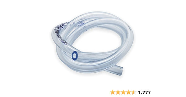

  • Hier wäre schon mal der Ölschlauch der von der Ölpumpe zum Vergaser geht!
    Easyboost Benzinschlauch Ölschlauch 3mm Durchsichtig Verstärkter für Roller Motorrad 50 Motorsensenschneider Gartenmäher Rasenmäher Kettensäge Flexibler Kraftstoffschlauch 50cm Länge
    Easyboost bietet Ihnen den hochwertigen transparenten Kraftstoffschlauch mit 3mm Durchmesser. Sie kann auch durch Erwärmen an größere Durchmesser angepasst…
    www.amazon.de

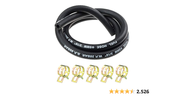

    Hier der Ölschlauch zum Öltank!
    Laixin 3/16” Zoll Ø 5 mm Kraftstoffgasleitung Kit 1 Meter Benzinschlauch mit 5 Stücke Schlauchschellen für kleine Motoren, Moto, Auto
    www.amazon.de
  • Das ist mir klar, aber ich hatte bisher dadurch keinerlei Probleme außer dass er nicht ganz so leicht drauf ging. Es gibt natürlich auch noch andere Schläuche aber ich hab nun mal den drauf zu anderen kann ich nichts sagen.
  • Ich dachte immer, der Innendurchmesser hätte auch was mit dem benötigten Öldurchfluß zu tun. Sonst hätte Dellorto ja auch 3 gleichen Anschlüssen dranbauen können.

  • Ohje ich wollte eigentlich mit meinem Beitrag kein Fass aufmachen, wollte lediglich mitteilen welchen Schlauch ich benutzt habe. Ich konnte ja nicht ahnen dass ich dazu Physik studieren hätte müssen.Ich bin leider Kein Physik Ass. Aber ich seh es mal so : Die ölpumpe fördert je nach Gaszugweg eine bestimmte Menge an Öl zum Vergaser . Das sind jetzt keine riesigen Mengen. Der Schlauch zur Pumpe kann größer sein um jederzeit genügend ölmenge für die Pumpe zur Verfügung zu stellen, egal wieviel sie gerade fördern muss. Da für die getrennt Schmierung nur eine geringe Menge an Öl gefördert wird muss der Schlauch zum Vergaser wohl kleiner sein. Jetzt reden wir zwischen dem optimalen Innendurchmesser und dem von meinem Schlauch von einem Unterschied zwischen 0,3 und 0,7 mm. Alles was passieren wird ist dass bei gleicher Pumpenleistung sich wahrscheinlich die Strömungsgeschwindigkeit unwesentlich erhöhen wird gegenüber einem etwas dickeren Schlauch. Und mal davon abgesehen hat der Nippel auf dem der Schlauch am Vergaser drauf gesteckt wird logischer weise garantiert einen noch kleineren innendurchmesser als mein Schlauch, sonst hätte ich den Schlauch rein und nicht drauf gesteckt ?‍♂️. Ihr könnt mich jetzt steinigen, wie gesagt ist das nur meine Theorie dazu. Kann sein dass ich auch falsch liege. Ironie kann ich leider besser als Physik ?
  • <Ich dachte immer, der Innendurchmesser hätte auch was mit dem benötigten Öldurchfluß zu tun>
    So ist es auch
    Kleinerer Schlauchdurchmesser= höherer Druck-geringere Durchflussmenge
    <Ohje ich wollte eigentlich mit meinem Beitrag kein Fass aufmachen, wollte lediglich mitteilen welchen Schlauch ich benutzt habe.>
    Und wir wollten dir nur vorsorglich mitteilen das der Citromurx Ölschlauch nicht den korrekten Abmessungen des Herstellers entspricht.
    So ein Ölschlauch ist doch Pfennigskram,ein Motorschaden hingegen kann richtig teuer werden .
    Und ob nun 3mm Durchmesser oder nur 2,2mm ist ein gewaltiger Unterschied
    Ich würde den rausschmeißen und gegen einen korrekten Schlauch ersetzen .
    Aber musst du selber wissen .

    Ölschlauch vom Öltank zur Ölpumpe....5mm Innendurchmesser-8mm Aussendurchmesser.
    Ölschlauch von Ölpumpe zum Vergaser.... Innendurchmesser 3mm-Aussendurchmesser 6mm.
