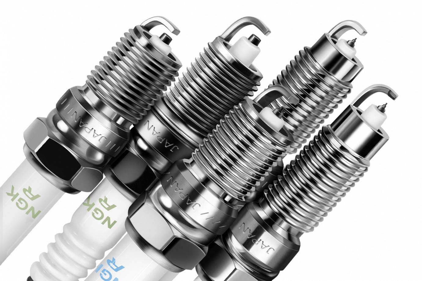

    Der Wärmewert von Zündkerzen
    Habt ihr euch auch schonmal gefragt, für was genau diese Ziffer bei Zündkerzen steht, wann "kältere" Zündkerzen erforderlich sind und was eine "kälter
    www.velocity-group.de
    Hier ein gut erklärter Beitrag zum Wärmewert. Wenn es stimmt, was dort steht, dann ist bei NGK eine niedrigere Zahl (8 statt 9) ein Zeichen für eine wärmere Kerze, die also auch bei weniger Leistung schön heiß wird. Also demnach wäre die 8er für gedrosselte Motoren und die 9er als kältere Kerze mit mehr Wärmeableitung besser für komplett entdrosselte Motoren.
