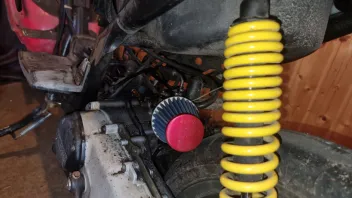

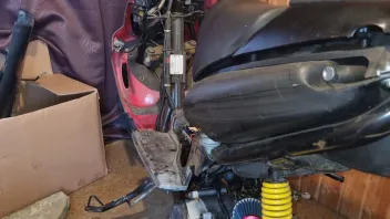

  • Also ich habe es bereits ohne luftfilter und mit einem Sportluftfilter versucht aber leider erfolglos auch startspray beim luftfilter Eingang hat leider nichts gebracht.
    Die Wasserkühlung funktioniert noch einwandfrei , danach habe ich direkt geschaut.
    Die membranen habe ich mir auch schon angeschaut Die sehen noch aus wie neu da ich diese erst vor ca 2 Monaten neu eingebaut habe , daher kann es das leider auch nicht sein.
    Ich würde morgen ein paar Fotos hochladen ausser ich finde noch welche auf meinem Handy dann natürlich heute noch.?

  • Ich wollte es nicht ganz so deutlich schreiben.
    Der Hobel sieht aus, wie ein wirtschaftlicher Totalschaden.
    Was da noch alles zu Tage kommt..... :nixweiss:
  • Ist jetzt auch nicht von mir aus böse, aber ich möchte es auch nicht schön reden. Wenn man solch einen Roller hat und um Hilfe zur Lösung bittet,
    dann kommt natürlich erstmal Kritik bezüglich "Tuning". Er lief ja bisher wohl gut. Ich würde ne komplette Revision machen und auf Original zurück bauen.
    Wer weiss, was der Vorgänger für mögliche Fehlerquellen verbaut hat.
