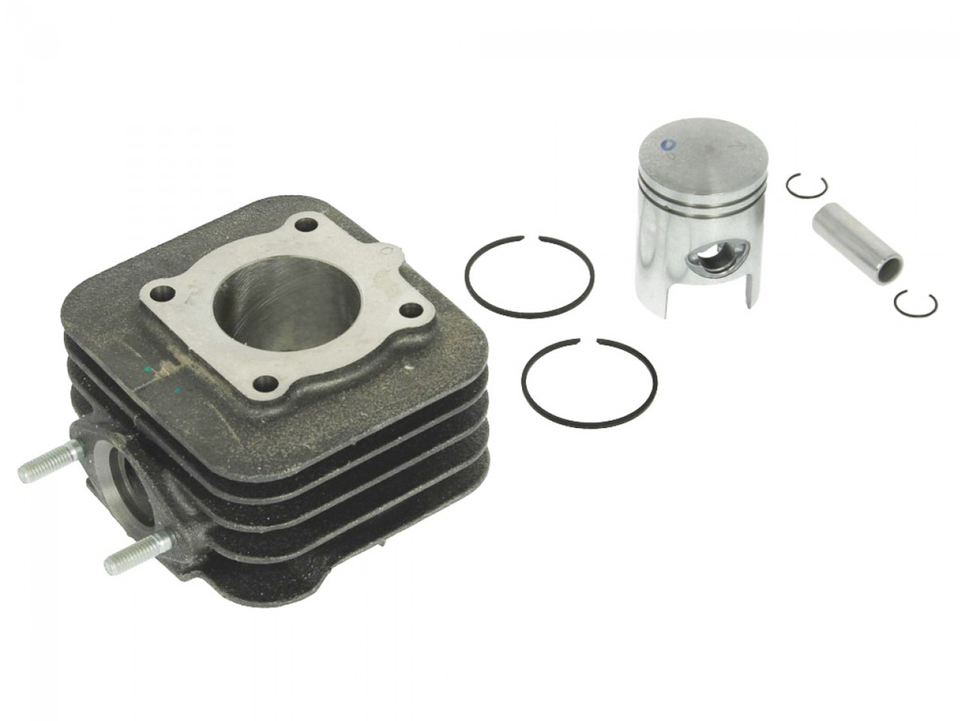

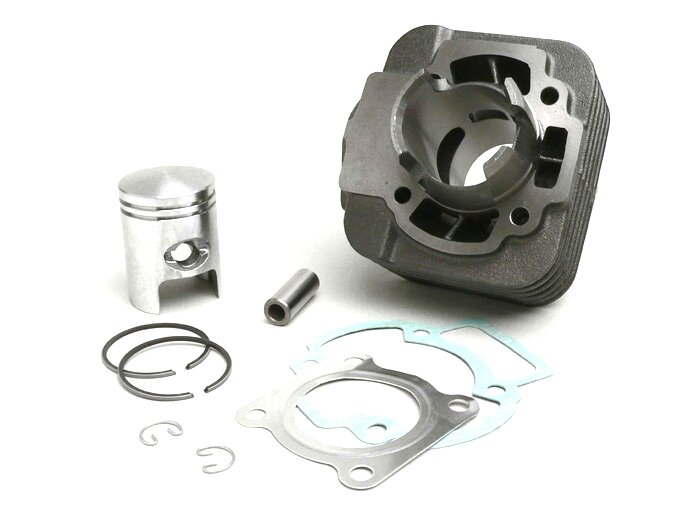

    Eingebaut wurde sicherlich so was hier :
    Zylinder -BGM ORIGINAL 50 ccm- Piaggio AC 2-Takt
    Sehr hochwertig gegossenes Zylinderkit aus einer speziellen Grauguss Legierung. Hier findest Du ein günstiges Zylinderkit in allerbester…
    www.scooter-center.com
    Und abgerechnet wurde dann der hier:
    Zylinder -PIAGGIO 50 ccm- Piaggio AC 2-Takt
    Ersatzteil in gewohnt guter Erstausrüsterqualität. Damit ist wieder für viele zehntausende Kilometer Ruhe!
