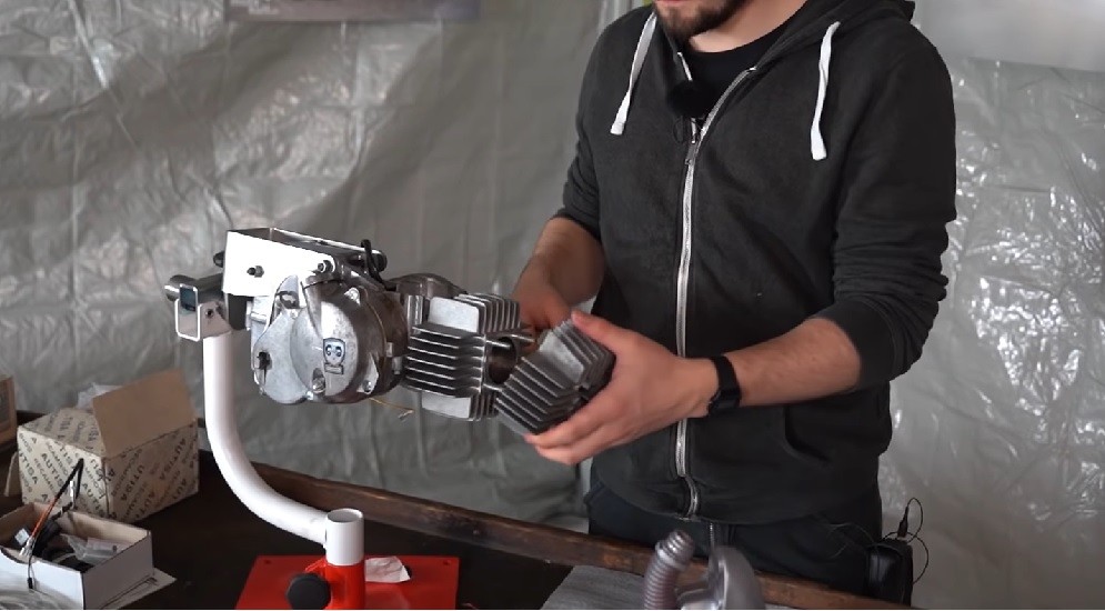

    Den neuen Zylinder einfahren - mofakult Life
    mofakult life ♥ mit Tipps✔ für die ersten Fahrten nach dem Zylinderwechsel. Warum und wie lange du den neunen Zylinder deines Hödis einfahren solltest!
    www.mofakult.ch
