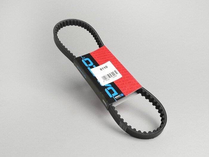

    Keilriemen -DAYCO (734x17,5mm)- Piaggio 50 ccm (Typ Sfera 1)
    Bei dem Hersteller DAYCO handelt es sich um ein ehemaliges Tochterunternehmen von Pirelli und somit unter anderem um Piaggio Erstausrüsterqualität.…

  • Ich hatte Dir gestern den richtigen Keilriemen verlinkt, der Keilriemen von Dir wo Du im Roller hast habe ich mit der Nummer nach gesehen bei Amazon.
    Diese genaue Nummer haben sie zwar nicht aber so hänlich, die letzte Nr. 5 bedeutet die Breite und Dein Keilriemen gehört in einen anderen Piaggio Roller Typ aber nicht NSL!
  • Ich kann nur eins nach dem anderen machen. Ich bin finanziell sehr limitiert.
    Also habe den ganzen Keilriemen jetzt durchgedreht mehrmals. Die weiten und für mich nicht erklärlichen Zahlen:
  • Hast Du ein Schiebler oder Massband?
    Um fest zustellen ob der Keilriemen doch richtig wäre, Messt Du zuerst die breite, die müßte endweder 17mm oder 17,5 mm sein.
    Danach Messt Du mit dem weichen Massband die länge vom Keilriemen und gibst sie uns auch durch ok?
    Die richtige länge für die NSL wäre 734mm oder 73,4 cm! Dafür mußt Du aber den Keilriemen ausbauen, da brauchst Du nur die Variomatik Mutter los schrauben und hinten kannst Du den Keilriemen raus nehmen in dem Du die Glocke runter nimmst und den Wandler von der Welle runter nimmst!
