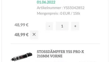

    Heute ist endlich das neue Fahrwerk von YSS für meine Kugel angekommen.
    Jetzt muss nur noch das Wetter besser werden, damit ich es einbauen kann.
    Bin gespannt auf das fahr Gefühl.
    Manche schreiben ja ist gut andere sagen schlecht.
    Aber gut das ja jeder selber beurteilen muss und sich seine Meinung machen.
    Habe auch noch einen höherlegungssatz gleich mit bestellt gehabt.

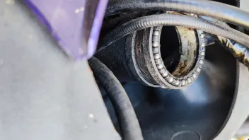

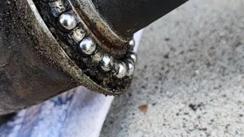

    Vorne habe ich angefangen. Wollte ohne Gabel Ausbau das versuchen. Was aber nicht klappte. Aber auch besser so. Habe die Gabel nun ausgebaut und musste auch gleich feststellen, daß die Lager auch mal wieder fett brauchen könnten.
    Aber so konnte ich schon mal den Stoßdämpfer einbauen.
    Habe nun aber Feierabend gemacht.
    Werde morgen die Lager reinigen und dann neu einfetten vor dem Einbau.

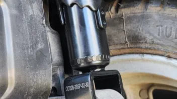

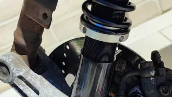

  • So es ist vollbracht und das Fahrwerk ist verbaut.
    Natürlich auch gleich ne runde gedreht.
    Es ist ein ganz anderes fahren. Alles so weich und geschmeidig. Schlaglöcher Unebenheiten usw federt die Kugel nun schön ab.
    Habe hinten am Stoßdämpfer die vorletzte Stellung genommen und vorne habe ich halbes gewinde hoch geschraubt.
    Finde es so sehr gut und kann mich bis jetzt nicht beklagen. Selbst kurven fährt es sich nun sehr angenehm.
    Also rundum zufrieden.
    Und ABE liegt für beide Stoßdämpfer dabei. Auch die Nummern stimmen von der Feder und Dämpfer.
    Also kann ich bis jetzt nur empfehlen ??

  • Hey Olli78-RST, kannst du mir sagen, welche Feder vorne von YSS verbaut wurde?
    Es steht auf einer der Windungen. Ist es
    38-25-35-140
    oder
    38-25-35-180?
    Ich habe die zweite Feder und der ist auf der untersten Stellung schon hart.
    Auf deinem letzten Bild sieht man, dass du ihn härter gestellt hast!
  • Nun ja, der Dämpfer lag drei Jahre bei mir im Lager und heute hab ich ihn eingebaut. Schwarzer Dämpfer mit weisser Feder.
    Kennzahl der Feder: 38-25-35-180. Arsch hart die Sau. Kommt wieder raus die Woche.

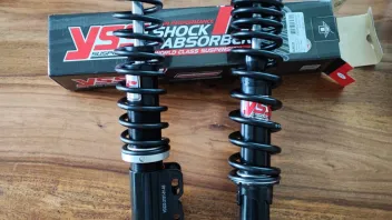

  • So meine Lieben. Habe jetzt am arschwarmen Wochenende den neuen YSS Dämpfer vorne eingebaut. Jip, bescheiden an die Muttern oben heranzukommen. Habe neue selbstsichernde Muttern genommen. Hier mal drei unterschiedliche Dämpfer. Von Original bis zwei unterschiedliche YSS Dämpfer:
    Stossdämpferdreierlei vorne Original / YSS / YSS
