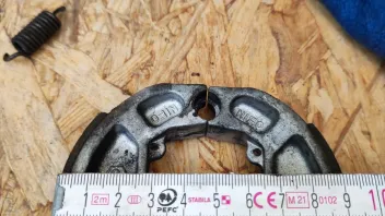

  • Hallo Ihre lieben Sfera Fahrer, ich noch nicht... Aber seid 2 Wochen Besitzer..
    Habe noch eine gute unverbastelte gefunden und zugeschlagen leider wurde fast gar nicht an ihr gemacht reifen von 94... Etc..

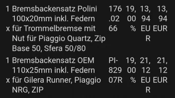

    Heute wollte ich die Räder montieren da neu überzogen. Habe mir auch vorab Bremsbeläge bestellt bei Racing-p wo ich vorher eingegeben habe das ich die Sfera mit Trommel hinten u. vorne habe... Mir wurden Beläge vorgeschlagen habe mir zwei ausgesucht... Die ich heute einbauen wollte aber nicht gepasst haben...
    Könnt ihr mir auf Anhieb sagen was ich da brauche?
    LG Julian schönen Abend noch

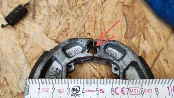

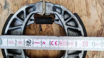

  • Was hat denn da nicht gepasst?
    Wir hatten schon Fälle, da passte diese Fahne nicht in die Nut vom Anschlag.
    Sie wird nicht wirklich gebraucht. Mit Rundfeile wegmachen und gut iss.

    Besorg dir am besten Original Piaggio Bremsbacken ,bei Zubehörteilen hat man oft Probleme mit starken Toleranzen in den Abmessungen
    Vor allem Bremsbeläge von dem Hersteller Newfren....da passt gar nix richtig
    Zeig doch mal Fotos von den neuen Belägen die du bei RacingPlanet gekauft hast ,ok

  • Andre' das sind die Sätze für Vorderrad u. Hinterrad der Roller steht bei mir auf der Arbeit muss dort gleich nochmal hin es ging ja vorhin das ich keine vernünftigen Beläge geholt hatte deswegen der Screenshot meiner Bestellung.. :) ich hin euch gleich neuen Input ?? aber danke schonmal an ALLE !!

  • 110x25
    Bremsbacken Brenta FT01284 jetzt online kaufen, 7,95 €
    Mit den Bremsbacken Brenta FT01284 bieten wir Ihnen ein hochwertiges Produkt zum kleinen Preis an. Jetzt online im MVH Fachshop bestellen.
    www.mvh-shop.de
    100x20
    Bremsbacken Brenta FT0266 jetzt online kaufen, 7,95 €
    Mit den Bremsbacken Brenta FT0266 bieten wir Ihnen ein hochwertiges Produkt zum kleinen Preis an. Jetzt online im MVH Fachshop bestellen.
    www.mvh-shop.de
