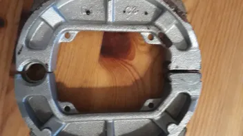

  • Ehhh kannst du vllt. mal ein Bild von deinen bestellten Bremsen hochladen ? Auf anhieb fällt mir das dazu ein, Da wo die Backen aufliegen (nicht wo diese Metallplätchen dran sind) ist da so eine komische "Nut" in der mitte drinne ?? Weil für mich sieht das so auf dem Ebay-Bild aus. Ich hatte mal genau das gleiche problem und musste mit einem Dremel die Nut ausschleifen, dann hat es gepasst ! :)):))

    Ach ja und anscheinend sind die Beläge mit Nut für bestimmte Minarelli-Motoren wie z.B. beim MBK-Ovettoo

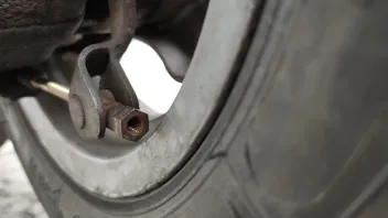

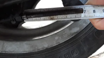

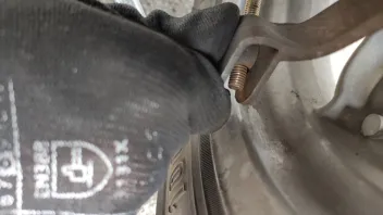

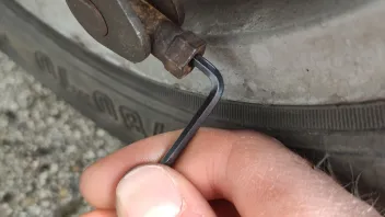

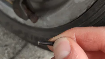

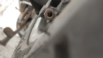

  • Hallo, it's me again.
    Nach langer Pause habe ich mich heute mal wieder um meine Sfera gekümmert. (Dank der aktuellen Situation hat man ja viel Zeit zuhause...)
    Nach meinem ersten Post habe ich die Bremse noch einmal genauer unter die Lupe genommen und gesehen, dass an der Einstellschraube evtl. ein Stück vom Gewinde abgebrochen war. Das wäre natürlich auch ein Grund warum ich die neuen Bremsbacken damals nicht eingebaut bekommen habe (s.o.
    Habe den Roller von meinem Vorgänger so gekauft und mir ist das leider nicht aufgefallen. Mir fehlt da leider die Erfahrung, ist schließlich mein erster Roller... Jedenfalls schaut das Gewinde der Einstellschraube nie aus dem kleinem "Bremshebel" raus.
    Vor ein paar Tagen habe ich mir einen neuen Bremszug für die Hinterradbremse bestellt. Habe diesen auch ordentlich überall durchgefädelt bekommen und als ich ihn mit der Schraube fixieren will, ist das Gewinde wieder so kurz! Also das Gewinde der Einstellschraube schaut nicht aus dem kleinen Hebelchen raus?!
    Eigentlich sah die Einstellschraube am neuen Bremszug schon länger aus als die am alten Bremszug. Und bei genauerer Betrachtung sieht man am alten Bremszug auch dass das Gewinde am Ende abgebrochen ist.
    Ist es normal, dass das Gewinde an der Einstellschraube hinten nicht aus dem kleinen Bremshebelchen rausschaut? Bei den meisten Rollern die ich bisher so gesehen habe, schaut das Gewinde schon immer hinten ein Stück raus. Was mach ich falsch?
    Habe noch ein paar Bilder angehängt.
    Danke noch einmal für eure Hilfe.

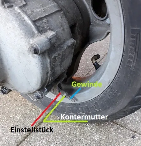

  • So sieht es aus, wenn allen o.k. ist. Meine Bremse hat noch ca. 2/3 Belagstärke und die Trommel ca. 1mm abgenutzt. Bei neuen Teilen dürfte das Gewinde etwa 10-15 mm herausschauen. Bei meiner sind es ca. 20mm. Sobald das, wie bei Deiner Sfera, nicht hinkommt, bleibt: Bowdenzug falsch eingebaut oder gar einen falschen gekauft.

  • Ok danke für das Bild! Hat jemand einen Link oder eine Seite, dass ich diesmal auch garantiert den richtigen Bremszug bestelle?
    Aber ist doch irgendwie komisch, dass sowohl der alte als auch der neue Bremszug so übermäßig zu kurz sind...?
  • ..... was mich auf den Gedanken bringt, ob die Bremse überhaupt richtig zusammengebaut ist, falls das überhaupt falsch geht.
    Edited once, last by Minatho (March 31, 2020 at 4:01 PM).
  • Aber ist doch irgendwie komisch, dass sowohl der alte als auch der neue Bremszug so übermäßig zu kurz sind...?
    Sehr komisch, deshalb glaube ich auch noch nicht dran, dass beide Züge zu kurz sind. Wenn ich es nicht vergesse, werde ich mal bei meinen Sferas messen, wie lang das Gewindestück ist.
    Hast du den Hinweis von Spit im 2. Beitrag geprüft? Das habe ich schon einmal gelesen, dass die neuen Beläge eine Gussnaht in der halbmondförmigen Auflage hatten und deshalb die Bremse mit neuen Belägen besonders wenig Spiel hatte.
    Auch bei einer unserer Sferas hatte der Vorgänger neue Bremsbeläge montiert. Der Leerweg (an der Vorderradbremse) war sehr gering und zu Anfang schaute der Gewindestab vom Zug nicht heraus. Das gab sich aber sehr schnell, nachdem die Beläge richtig eingelaufen waren.
  • Mal ein ganz anderer Ansatz:
    Auf dem 2. Foto wirkt es als wenn der Hebel ziemlich weit nach hinten geht, so gefühlt 4 Uhr Position.
    Kannst du mal ein Foto von links machen und hochladen?
    Möglicherweise sitzt der Hebel zu weit hinten und müsste 1 Zahn weiter Richtung vorn...
