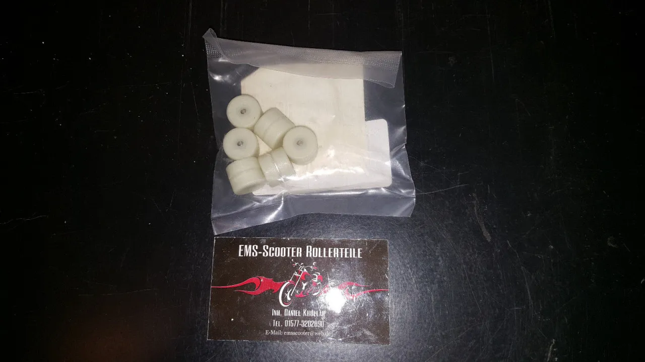

    Also, die Rollen habe ich über das Internet gekauft und sie haben die Maße 17 x 13,5 und ein Gewicht von 8,4 Gramm (siehe Foto), sind von einer Firma RMS, Die Variomatik ist komplett - mit Abdeckung und Dichtring. Das ist bestimmt noch das Original. Der Roller hat übrigens ca. 32.000 Km runter.
    Ich hatte vorher schon neue Rollen eingebaut und diese nicht gefettet (gleicher Lieferant). Als ich dann bemerkte dass sie nicht mehr so rund läuft, habe ich mir die Variomatik erneut angesehen und festgestellt, dass die Rollen schon wieder angegriffen waren. Deshalb startete ich meine oben beschriebene Internetsuche.

    Ich werde dann wohl erst einmal das, bestimmt zu gut gemeinte, Fett wieder entfernen, den Variator und Rollen säubern und es dann erneut versuchen.
    UND die Membran erneuern.

  • Nee, 8,4g gehört in die 80er. Es sei denn du hast die 50er Gegendruckfeder verbaut.

    Die 80er brauchen 8,4, im Thread ist sogar von 8,6 die Rede.
    Ich selbst fahre sie mit 8,4 und bin absolut zufrieden mit dem Fahrverhalten. Mit original Wandler hast du mit 5g eine super Beschleunigung aber kaum Geschwindigkeit
