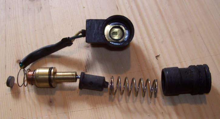

    Es ist bekannt , dass Chokes dann und wann nichtmehr funktionieren. Der übliche Weg war meist einen neuen zu kaufen.
    Reingesehen habe ich selber auch noch nie,- weil ichs auchnicht wusste um ehrlich zu sein.
    Doch dadrin sind auch ganz normale Messingkontakte, die einer Korrosion unterliegen ( oder einfach verdrecken) und die man mit ein wenig Schleifwolle oder einem Stückchen Schleifpapier wieder blank bekommt.
    Hier sieht man den Aufbau des Chokes und die Kontakte:
    Dank an Lumpi.
  • Denn Chocke kann man Testen in dem man ihn vom Vergaser ab nimmt . Und man sich zwei Karbel nimmt sie an die Batterie anklemmen tut.
    Und beide Enden in den Stecker vom Chocke steckt und so ca 2-4mi. wartet den dann sollte er aus gefahren sein.
    Leider fehlt auf dem Bild die dünne Feder und das Goldfarbene Runde Teil mit der Spitze. Das kommt da zwischen wo das Schwarze runde teil ist. Da sind mir die drei Füßchen ab gebrochen.
    Da kommt die Feder rein samt das runde Goldfarbene teil mit Spitze.
    Das sollte auch immer sauber sein.
    Ich fette es auch leicht ein das er besser Flutschen kann im ein gebauten zustand.

  • Wenn ich meinen Choke abnehme dann steck im gaser noch dieses Kupferfarbigses teil.. und ja der Choke hat dann so diese Spitze dann nicht mehr
  • Da mus auch eine ca 1,5 cm dünne lange feder dran sein, und das teil was du meinst mus aus dem Vergaser raus genommen werden. Und wieder samt Feder an die Schwarze Tülle mit den nippels dran drauf gesteckt werden.
    Ich würde dir raten das du das Goldfabene teil ein bischen zu schleifen das es leicht geht, und auch da wo dieses Teil rein rutscht. Es sollte leicht gänig sein, das ist das beste waste machen kannst.
    Und dann solltest du das alles gemacht haben testen ob er arbeiten tut.
