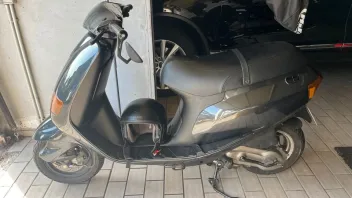

  • Tach zusammen

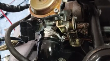

    Ich habe eine Sfera 125 ZAP M01 gekauft mit dem Hinweis das die nur der Vergaser gereinigt werden muß usw.
    Jetzt sitze ich schon Tagae lang an dem Ding und er gibt kein Lebenszeichen von sich. Auf den Motor

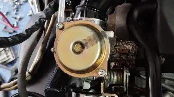

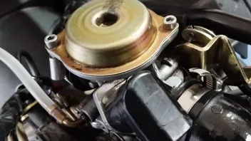

    ist ein Mikuni Vergaser intalliert. Den habe ich gereinigt, Zündfunke ist da,aber bei starten nicht eine
    Zündung. Ventile habe im Mment noch 0.15 anstatt 0.12. So was mir aufgefallen st, der BS24 Vergaser hat
    den Seilzug auf der linken Seite in Blickrichtung nach vorne. Bei allenhier und die die es zu kaufen gibt
    sitzt der Seilzug rechts.Ich habe mal den Luftfilter und ansaugt Stutzen ab geschraubt und mit einem Spiegel
    beobachet ob der Gasschieberbei Vollgas nach oben geht. Nichts der gleichen. Oder ist das so wenn kein
    unterdruck entsteht, das der unten bleibt.Mit Startpilot bringt auch nichts, nur eine Fehlzündung weil
    wahrscheinlich der Auspuff voller Sprit ist.Jetzt steh ist da und weiß nicht mehr weiter.... Habe bisher
    ca. 50 zweedakter fertigt gemacht, aber dieser 4 Dakter macht mich feddich
    Gruß LonJohn

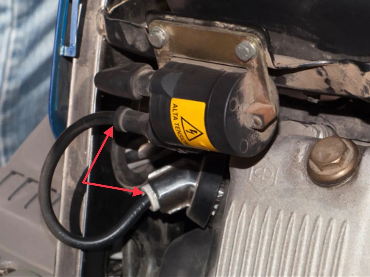

    Der Wärmewert der Zündkerze ist jetzt erstmal nebensächlich,Hauptsache es kommt ein kräftiger Funken an der Kerze .Falls nicht,dann mal das Zündkabel und Stecker kontrollieren.

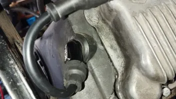

    Dazu das Zündkabel an Zündspule und Kerzenstecker abdrehen,ggfls.um ein par mm einkürzen und wieder an Stecker und Box reindrehen. (Siehe Markierung/Foto)

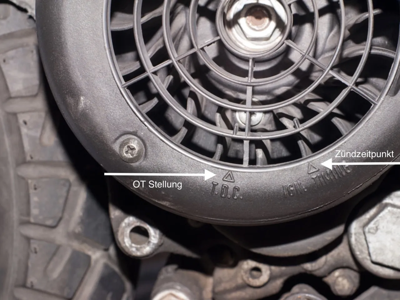

    Den Zündzeitpunkt kannst du eig nur bei laufendem Motor mit einer Stroboskoplampe kontrollieren .Dazu befindet sich am Lüftergehäuse die Markierung TDC (OT) und IGN(Zündzeitpunkt) und am Lüfterrad ist ein Piaggiologo zu sehen .Bei korrektem Zündzeitpunkt muss sich die Spitze des Piaggiologos mit der IGN Markierung decken .
    Sollwert Leerlauf= 10* v.OT. früh
    Sollwert bei 7500U/min = 32* v.OT früh
    Zündkerze=CHAMPION RG 4HC ,alternativ NGK CR9E
    Elektrodenabstand= 0,5-0,6mm

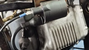

  • Hallo
    Ein Schwachstelle war das Kabel von der CDI zur Zündspule.
    War nicht ganz durch aber zu ärgern reichte es.
    So, jetzt habe ich beim orgeln wenigstens ab und zu eine Fehlzündung.
    Ich habe eine neue CDI bestellt, vielleicht ist das Zündproblem damit weg.

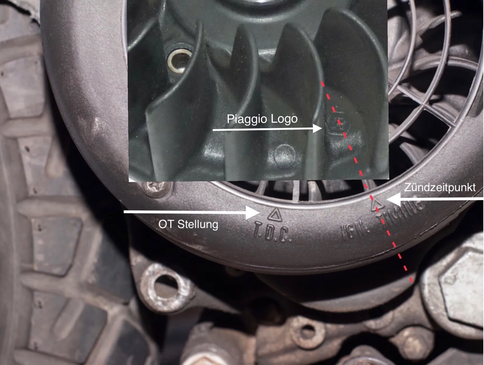

  • Oh, Oh da hat jemand die Ventil wahrscheinlich falsch eingestellt. Gegen über vom Piaggio Logo (180 Grad weiter) hat jemand
    eine Rippe gelb gemacht. Und danach sind die Ventile eingestellt worden. Jetzt soll das Piaggio Logo unten sein ?
    Wenn gelb unten war ist Kolben in OT. Jetzt bin ich total durch den Wind. :)
  • Wenn die Steuerzeiten wirklich versetzt wären,dann wäre der Bock niemals angesprungen,und schon gar nicht hätte er für par Sekunden gelaufen.Leider keine Antwort auf meine Frage aus Beitrag#13
    Genau……..
    Fotos
    Edit: Die Kurbelwelle macht 2 Umdrehungen bis zum Zündzeitpunkt ,nicht wie beim 2 Takter

  • Du kannst es aber gerne mal testen mit den Steuerzeiten
    Dazu nimmst du dir ein Stück 1/2“ Gartenschlauch und den drehst du in das Kerzengewinde am Zylinderkopf rein oder lässt dir etwas anderes einfallen,wichtig ist das es am Kerzengewinde relativ dicht wird .
    Nun drehst du den Motor so das Piaggio Logo und TDC Markierung miteinander fluchten.
    Beide Ventile (Einlass sowie Auslass) sollten nun geschlossen sein.
    Nun pustest du kräftig in den Schlauch .Es darf weder am Auspuff noch am Vergaser ein Luftzischen zu hören sein.Wenn das so ist,dann stimmen die Steuerzeiten der Ventile(vorausgesetzt Ventilsitz ist nicht zufällig undicht)
    Als Gegenprobe drehst du nun die Kurbelwelle des Motors um 360* ,so das der Kolben wieder oben steht.Nun sollte sich deine „gelbe“ Markierung in etwa mit der TDC Markierung decken.
    Nun pustest du wieder in den Schlauch und diesmal sollte ein deutliches Zischen am Einlassstutzen/Vergaser zu hören sein

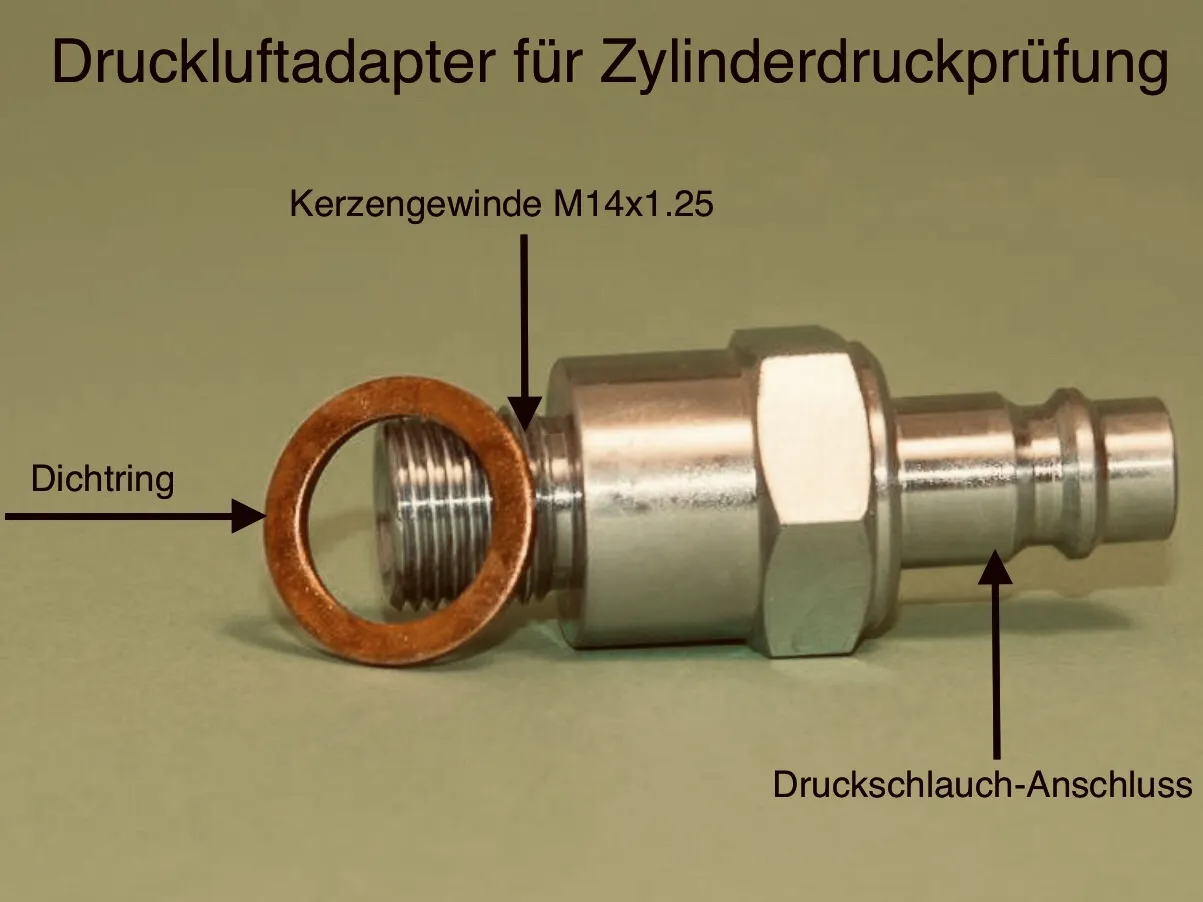

    Ich hab für solche Tests einen passenden Adapter .Daran schließe ich einen passenden Schlauch mit Druckmanometer an und setzte dann den Zylinder mit Handpumpe auf etwa 1 bar Druck .So lasse ich das dann einige Stunden stehen .Mit dieser Methode kann man gut erkennen ob der Zylinder auch den Druck hält….sprich,ob Kopfdichtung,Ventilsitz,Kolbenringe etc. ok sind
