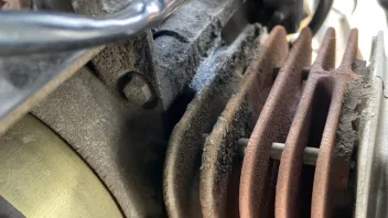

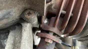

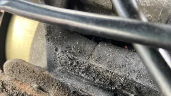

Ich hab grad nicht den originalen Tacho zur Hand aber es sind 25tausen aufwärts auf jeden fall. Ich teste das grad noch schnell mit bremsenreiniger
Eigentlich nicht oben sieht es bissl feucht aus aber unten und Außenrum sehe ich nichts. Oben bisschen ölig
