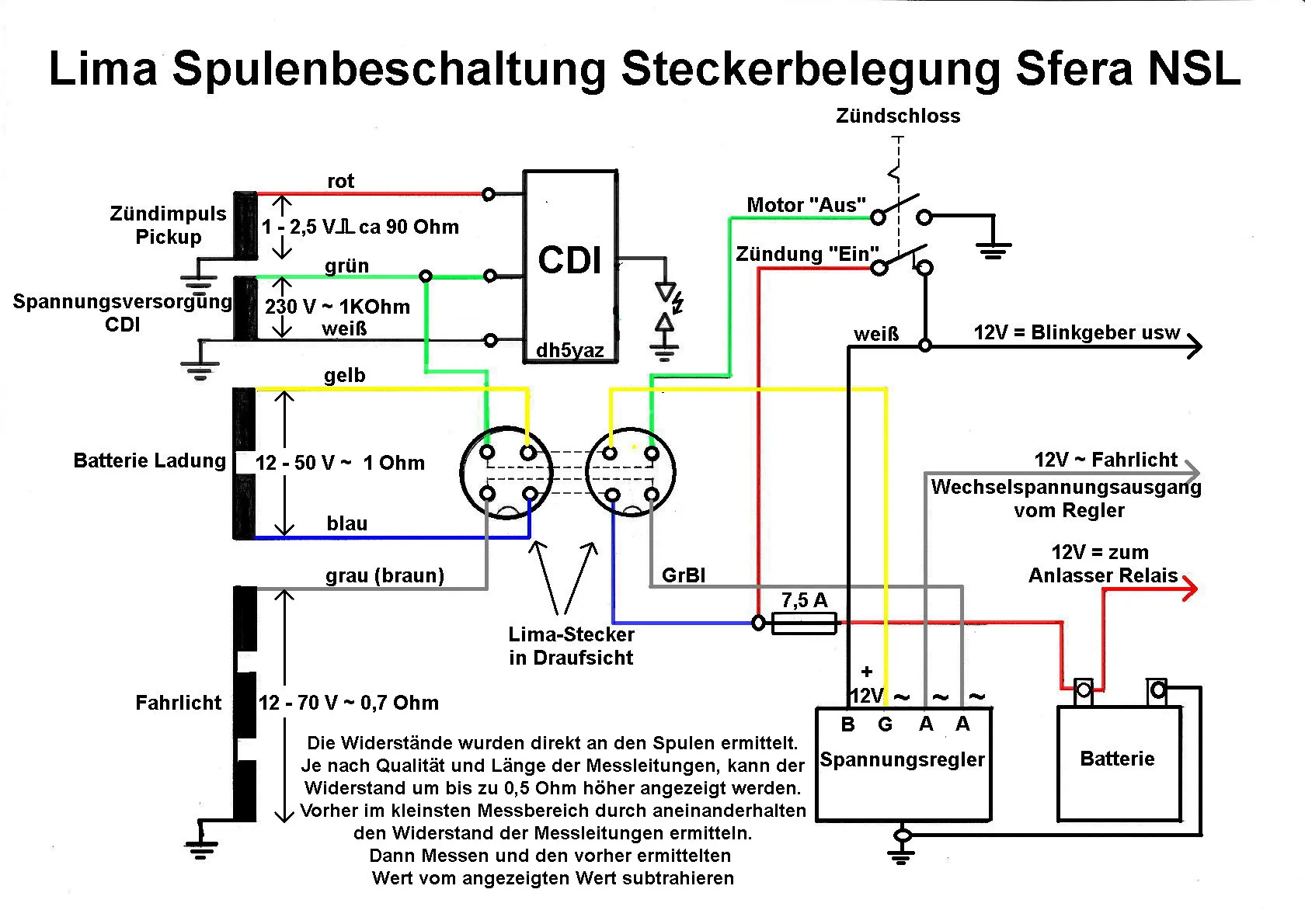

  • Tippe auch auf Lima. Könnt ihr mir die Zusammenhänge der drei Lima Stränge kurz nennen?

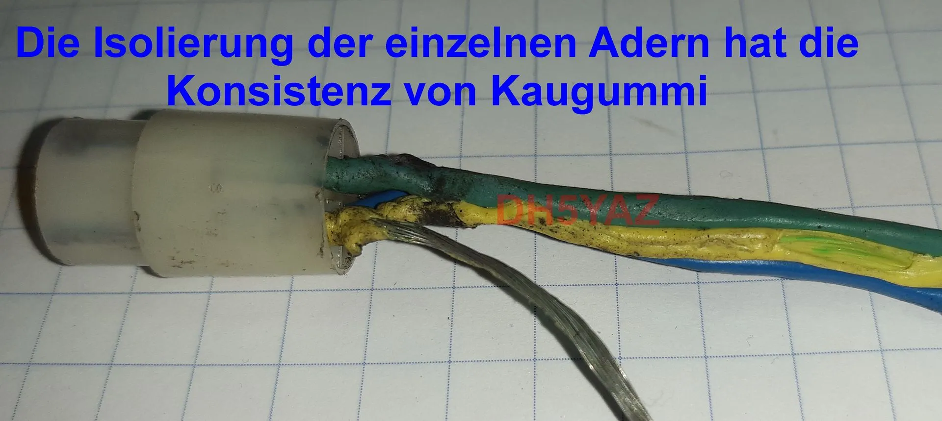

  • Hier ist der Limaschaltplan und die beiden Kringel oben das sind die Steckerzur Lima untert Gummitülle an der CDI, Da musst Du nach Kaugummiisolierung schauen ...
    Wen die schmieirig und Gummiartig sund , hier wurde gleich die ganze Gelbeader nur nem Fingernagel´ausreinandergezogen dann musste die Lima raus machn ne eneue rein
