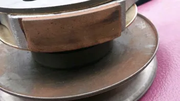

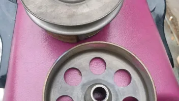

Die Kupplung habe ich von Kleinanzeigen. Laut Verkäufer soll sie nahezu Neuzustand haben und nur kurz zum Einsatz gekommen sein. Anbei Bilder
Die Kupplung ist Orginal und die kenne ich aus Kleinanzeigen, wollte die mir auch kaufen und war dann nach paar Tagen Verkauft!
Du kannst trotzdem mal jede Einzel Belag mal mit dem Daumen hoch drücken, die Beläge müßen sich noch schwer hoch zudrücken gehen und wenn nur einer dabei ist der leichter und höher zudrücken geht müßen alle 3 Kupplungsfedern Ausgetauscht werden.
