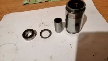

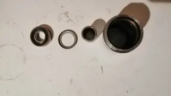

Danach sitzt noch ein Abstandsring hinter dem Lager den mußt Du auch raus nehmen und dann kannst Du mit der passenden Nuss mit Verlängerung das Tiefe Lager raus schlagen, am besten kannst Du das machen wenn Du den Wandler auf den Schraubstock Spannst.
Ich mache Dir grade mal Fotos von dem Abstandsring das hinter dem Lager sitzt was raus muß ok?

Wie bereits in #28 erwähntAber das Wort „Abstandsring“ irritiert mich dann doch ein klein wenig
Klugscheissmodus ON
Das lange Röhrchen nennt sich Lagerabstandshülse ,oder Distanzhülse,und der kleine Ring hört auf den Namen „Führungsring für Distanzhülse“
Klugscheissmodus OFF -
Moin Andre,
dann Korigiere ich das mal damit keine verwechslung zustande kommt, ich habe vergessen nach der reihe die Lagerhülse zu nennen
Und das ich den Führungsring als Abstandsring benannt habe macht nichts, da ich genau erklärt habe das er hinter dem Lager sitzt....alles gut

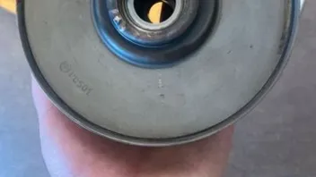

Ich habe jetzt ein originale Piaggio Sfera 80 Kupplung gefunden. Verkäufer noch in Urlaub ich habe nur paar Fotos.
Meine Frage kannst du per Fotos Zustand die Kupplung erkennen?
Mehr Fotos bekomme ich erstmal nächste Woche.
MfG Vitaliy
Hallo Vitaliy,
Warum machst Du Screenshots?

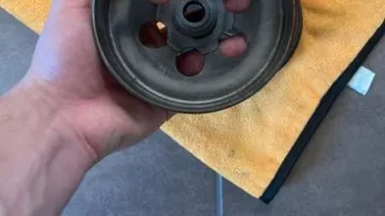

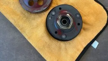

Du hättest müßen auf der Seite den Link Kopieren und dann hier über dem Schreibfeld von Links auf das 3 Simbol neben dem I einfügen, eins kann ich Dir schon schon sagen! Das hinter Lager fehlt und dieb Glocke ist mal sehr Heiss gelaufen, was will er dafür haben?
Ich würde sie nicht nehmen, dann lieber sowas da man die 50ccm Kupplung mit Wandler und Glocke auch auf der 80ccm fahren kann.

Da klebt ja noch das 🩸 Blut vom Vorgänger an der Kupplungsglocke
