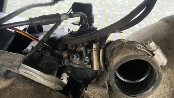

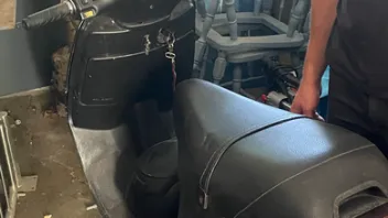

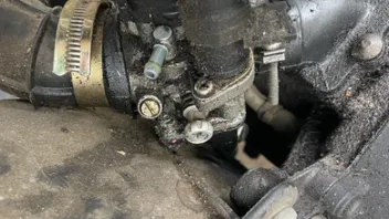

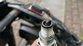

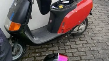

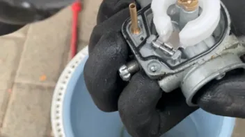

    da anscheinend wirklich Interesse besteht mir zu helfen, wollte ich vorab schon einmal 2-3 Bilder hochladen von meiner Demontage des China-Vergasers letzte Woche :gruebel: (Der Roller ist von einem verstorben Freund und auch eigentlich nicht lohnenswert diesen wieder zu reparieren… es handelt sich hierbei um ein rein emotionales Projekt, dass auch keinen Schönheitswettbewerb gewinnen soll)
    Bild 1/2: China-Vergaser im eingebauten Zustand vor der Montage
    Bild 3: Zündkerze vor Vergaser Zerlegung
    Bild 4: hier bemerkte ich, dass es nicht ein originaler Dellorto 14 PHVA BD ist wie in den Papieren und auch eine 70er HD verbaut war ..
    Bild 5: Papiere meines Rollers :)
    Bild 6/7: nehmt es mit Humor :danke:
  • Jo.....das is ma ne Baustelle vom Feinsten
    Weiß gar nicht womit ich anfangen soll :nixweiss:
    Wird wohl auf ne KERNSANIERUNG hinauslaufen
    Und da es sich bei dem Fahrzeug auch noch um eine gedrosselte Mofaversion handelt ,macht es die Sache nicht gerade leichter
    Display Spoiler

    Da sagst du was :) der gesunde Menschenverstand würde auch direkt Alarm schlagen :dummposting: Aber mein Freund würde sich wahrscheinlich kaputt lachen, wenn er die Möhre auf der Straße sieht :sfera: Die 25kmh stehen selbstverständlich nur auf dem Papier!
    Also werdet ihr in den nächsten zwei Wochen von mir mit fragen und Bildern zu bombardiert, bis das Ding gut läuft und nicht mehr ruckelt :licht: Das ganze Projekt muss also mit viel Humor gesehen werden!
