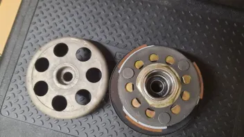

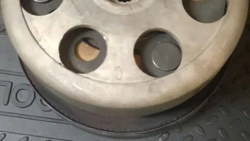

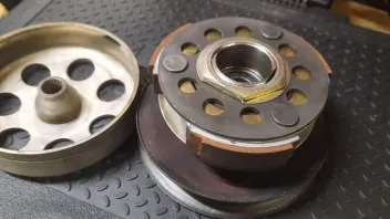

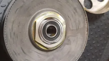

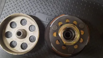

Sfera NSL 80 Rückelt bei Anfahren vitalij November 20, 2023 at 3:09 PM Minatho, vielen Dank für schnellere Antwort!Vielleicht gleich die neue Gegendrückfeder bestellen???MfG Vitaliy
Sfera NSL 80 Rückelt bei Anfahren vitalij November 20, 2023 at 2:53 PM Hallo Gemeinde,Sfera NSL 80 92 bj, 14.400 km. Rückelt bei Anfahren ca bis 15 km,dann alles OK. Neu Vario gewichte,Riemen.Vielleicht Kupplung???Paar Fotos dazu.MfG Vitaliy
