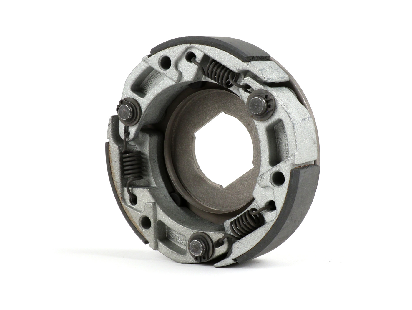

    Eine neue Kupplung für die NSL80 zu bekommen ist ein schweres Unterfangen ,selbst bei der kleinen Kupplung (112) für die NSL50 ist es bis auf ein par Ausnahmen (billiger Nachbau) aussichtslos.
    Mach doch mal Fotos von der Kupplung für uns ,dann kann man den Zustand der Beläge etwas besser beurteilen .
    Oftmals wurde aber auch ,wegen Teilemangel ,ein NSL50 Wandler mit Kupplung ,oder NSL80 Wandler mit 112er Kupplung und NSL50 Glocke in die 80er eingebaut.

    Von dem Hersteller „Surflex“ gibt es eine Nachbaukupplung für die 80er
    Hat sich aber als „ nicht empfehlenswert“ entpuppt
    Kupplung SURFLEX Standard
    Die Kupplungen von PIAGGIO/RMS sind ein reines Ersatzteil, um die defekte bzw. verschlissene Kupplung zu ersetzen. Die RMS Kupplung wird in OEM Quali…
    www.sip-scootershop.com

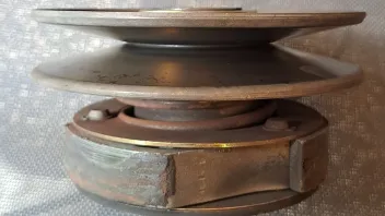

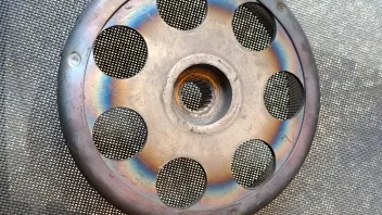

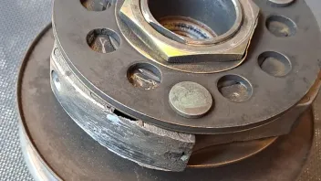

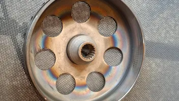

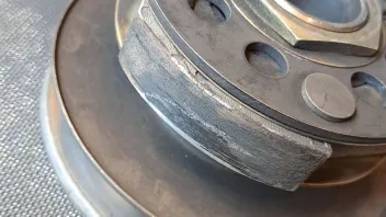

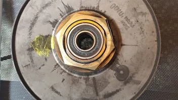

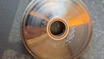

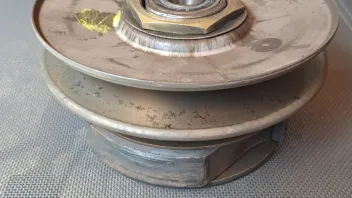

  • Wie ich bereits vermutete ……
    Kupplung von ner NSL50
    Da brauchst dann die 80er Glocke erst gar nicht kaufen
    Allerdings kannste deine Teile alle verschrotten,das ist echt nur noch Müll
    Wandlerscheibe mit Kratern
    Gegendruckfeder verrostet
    Kupplungsbeläge verbrannt und porös
    Kupplungsglocke heiß gelaufen und sicherlich verformt (Unwucht)
    Variomatik Kegelscheibe verschlissen
