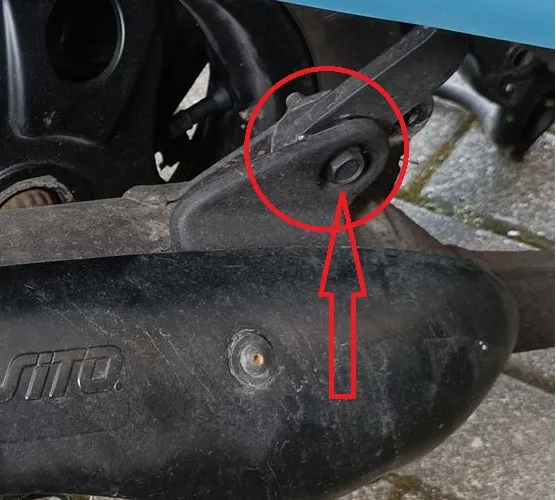

Moin zusammen, mittlerweile habe ich mich damit abgefunden dass meine erworbene NSL ne Dauerbaustelle ist. Ich habe hier schon sehr viel lernen können,einiges in Ordnung bringen können. Heute stellt sich mir die Frage ob der Auspuff von Sito, überhaupt auf meine 80 er drauf gehört. Anbei mal ein Foto. Ich Versuche momentan von meinem Schlachter den original Auspuff abzubauen,da hapert es aber an einer Sechskantschraube die trotz WD 40 Bad und Akkuschrauber nicht zu lösen ist ? gibt es im Umkreis Wuppertal zufällig Sfera-Schrauber hier? Und zur Info mein Werkzeug ist begrenzt,geschraubt wird vor der Türe ohne Strom und in der Waschküche.

Versuche mal, von hinten auf die Schraube im Motorblock zu schauen.
Ich hatte da mal einen Experten, der hatte rückseitig noch eine Kontermutter draufgewuchtet.
Dann bricht du dir anfänglich die Finger.
Oder die Schrauben am Halter?
Dann hilft meist nur rohe Gewalt oder mächtig Hitze.
P.S. Der Auspuff ist ein Witz.

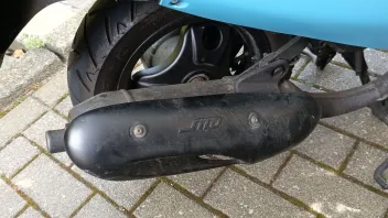

Mach doch mal ein Bild von der ganze Seitenansicht , der Blickwinkel jetzt ist ein wenig ungünstig.
Wäre auch Interessant ob der Pot eine Nummer hat.

Das ist ein sogenannter Rennauspuff, der, solange keine weiteren Tuningmaßnahmen getroffen wurden, eher leistungsmindernd daherkommt. Dann bleibt noch die Frage, ob dieser Auspuff auch eine KBA-Nummer hat. Sonst ist nix mit TÜV.

Der verbaute Sito Auspuff ist nur mit der oberen Befestigung am Motorblock befestigt. Mit diesem Auspuff würdest du nicht durch den TÜV kommen, da er auch für dein Modell (Augenscheinig) nicht gedacht ist. Es wird wohl so ein Modell sein.
https://www.ebay.de/itm/2551656489…%3ABFBM0Km8jpBiMan müsste mal sehen, welche Nummer der Auspuff hat.
