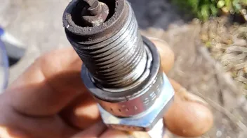

    Meine B8ES sah so aus:
    Da ich ja erst durch das Forum hier, mit meine 2Takter warm wurde, viel mir sofort auf: "Ach du Scheiße" warscheinlich hatte ich einen Hitzeklemmer.
    Habe direkt mal adix7 angeschrieben und ihm das Problem erläutert. Der hat nur gelacht und gesagt, ja ist ja auch die Falsche Kerze :D.

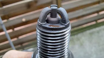

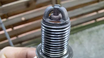

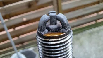

    Aktuelles Kerzenbild nach ca 30 km:
    Macht eine falsche Zündkerze wirklich so einen Harten Unterschied?

  • Die B8 ES hat einen etwas höheren Wärmegrad als die B9ES, ich hatte aber auch erwähnt das bei diesem Zylinder DR Evo eine höhere Hauptdüse verbaut wird zwischen 63er bis 64er mindestens! Deshalb könnte es gut sein das die B8 ES Kerze auch besser ausgesehen hätte wenn Du gleich eine höhere Haupdüse verbaut hättest, das kann man aber noch Testen aber eher mit einer B9ES!!!!
  • Also ich finde das Zündkerzenbild überhaupt nicht gut. Eine B8ES kann man schon fahren, allerdings nicht im Sommer, alles ab 25°C würde ich das vermeiden. Aber mir scheint der Roller zu mager zu laufen! Ich kann mich auch täuschen auf einem Bild immer etwas schwieriger zu beurteilen, aber die Kerze sollte halt braun sein, deine scheint mehr grau zu sein, das wäre dann eindeutig zu mager. Du meintest der geht beim Vollgas fahren aus, das würde für einen Klemmer sprechen, dadurch natürlich auch Kompressionsverlust. Warten wir mal auf die Bilder. Zur Vergaser Abstimmung ich würde mit einer 70er anfangen, wird sicherlich zu fett sein, aber von da kann man in 2er Schritten runterdüsen bis es passt. So würde ich es zumindest machen.
  • Nachdem ich die 3er Elektroden Kerze wieder eingesetzt habe ist er nicjt mehr ausgegangen, aber sieht die echt noch zu mager aus ?

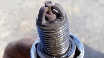

  • Moin Leute, hier mal meine Zündkerze mit einer 65er HD nach ca 20km 80%Vollgas gefahren
    Der Roller verschluckt sich nun beim beschleunigen aus dem Stand, ab ca 20 kmh fährt er normal, aber etwas träger als sonst.
    Geklemmt hat er bis dato nicht mehr.
    Was meint ihr ?
    LG
    Daniel
  • Diese Mehr-Elektroden-Kerzen taugen bei Zweitaktern scheinbar nicht. Zumindest nicht bei 50ccm.
  • Ja und ich finde, sie verfälschen das Kerzenbild. Wenn man jetzt ne 9er NGK rein machen würde, sieht es wieder ganz anders aus.
    Ich selber hatte sie drin und nicht das Gefühl, dass der Roller besser läuft. Eher das Gegenteil.
    Mein Piaggiohändler hatte mich für bekloppt gehalten und mir abgeraten mit der zu fahren.
    Aber Chefe hat sie ja verbaut und er scheint keine Probleme damit zu haben.
  • Danke für die Infos Jungs, ich baue die 62er Düse wieder ein, etwas leicht fetter dürfte meinem kleinen klemmer ja gut tun, und mache euch noch Bilder von Zylinder am Wochenende, vielleicht kann ich ja mit neuen Kolbenringen noch was retten.
