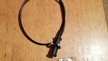

    nach sehr langem Überlegen und hier auch schon sehr oft Positv vorgeschlagen habe ich mir nun doch diesen 2 Teiler von Manuellen Hebelchoke gekauft, da ich ab Montag 2c wochen Urlaub habe werde ich ihn gegen meinen e-choke Austauschen sowie auch wären meinem Urlaub noch ein Video machen über kleine Roller Inspektsion.
    Auch das mit meinen Teilen wo ich mir von Hardstyla Erworben habe....Variomatik-Riemenscheibe sowie Vergaser 14er DellOrto und Gaszuverteiler mit allen Zügen!
    Für alles möchte ich mich sehr bei Hardstyla sowie auch Daniel für eure sehr nette Hilfsbereitschaft bedanken..... :danke:
    Nun noch ein Foto vom Manuellen Zugchoke!

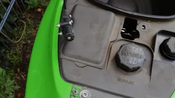

    Ein Foto kommt jetzt wie ich vor erst den Zugchoke verlegt habe, vieleicht kann ja der eine oder andere mal genaue Fotos machen wobei das Helfach unten ist und man den Weg sehen kann bis hoch zum Batteriefach???

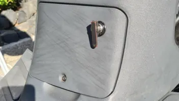

  • Also ich fand die Position gut, hat sich auch bewährt. Hand muss beim betätigen nicht vom Gas, war mir wichtig. Das man während der Fahrt ran muss, hielt ich für selbstverständlich.

  • Das verlegen von chokezug könnte man auch rein Praktisch an die vordere innen Verkleidung von Ausen zimlich in der nähe von dieser Klappe befestigen wo man auch beim Hochklappen eine Tüte oder den Helm dran hängen kann.
    Man mößte nur durch die Verkleidung ein kleines Loch machen um den Zug durch zubekommen, naja Egal wo man ihn befestigt gibt es beim Verkleidung abbauen kleine Probleme!
  • Mein Zug verläuft im Moment an der Rechen Sitzbank unterhalb vorbei und habe den Zuggriff in der nähe vom Öltank durch freien abstand verlegt und zum schluß beim Sitzbank drauf legen den Zug durch die Schliesöffnung der Sitzbank verlegt bis zum Battriefach...mal sehen.
