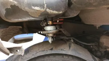

Also auf dem oberen Bild da ist die undichte Stelle zu sehen (hoffe ich). Es ist Benzin was da raus tropft. Könnt ihr mir sagen welcher Schlauch das ist und wie das ganze Ding heisst? Die Frage ist nämlich was muss neu und was sollte neu. Und wir würden das Benzin gerne ablassen aber wissen nicht wie genau wir das machen damit nicht alles auf den Boden sondern in den Kanister geht. Kann da jemand eine leicht Verständliche Anleitung geben, bitte??
Das ist der Benzinhahn. Der obere Schlauch ist der Kraftstoffschlauch, der untere der Unterdruckschlauch.
So macht man den Tank leer, ohne dass etwas daneben geht:
Okay danke. Das könnten wir hinbekommen mit dem Benzinablassen.
Denkst du da sollte alles neu, also der Benzinhahn und die Schläuche oder nur der eine Schlauch? Und wie baut man das denn ab? Was für Werkzeug braucht man dafür? Und macht man es dann genauso wieder dran? Oder muss da irgendwas eingestellt werden? Wir wollen es ja nicht schlimmer machen als es ist... ?♀️
Ich würde den Benzinhahn auf jeden Fall auswechseln ,auf dem Benzinhahn sitzt ein Dichtring ,dieser wird gerne porös oder rissig .Man bekommt den zwar auch einzeln aber ein neuer Hahn kostet auch nicht die Welt
https://www.streetlights.de/6006700_Unterd…n_original.html
Die obere Schelle muss gelöst werden ,dann kann man den Benzinhahn aus dem Tank nach unten herausziehen .
Die Schraube an deiner Schelle sieht jedoch ziemlich vergammelt aus ,also auf jeden Fall auch neue Schelle verwenden .
Beim Zusammenbau darauf achten das du die beiden Schläuche nicht vertauschst .
Ist zwar eig. ausgeschlossen die zu verwechseln weil die vom Querschnitt unterschiedlich sind ,aber nix is unmöglich ?
