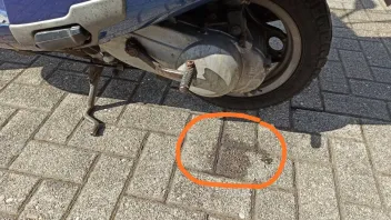

    Was noch zu erwähnen wäre: an der Tankstelle tropfte es unregelmässig unter der Verkleidung und es bildete sich eine kleine Lache. (siehe Foto)

  • Wie klein oder groß war die Lache?
    Möglicherweise ist der Kraftstoffschlauch abgegangen oder undicht geworden. Es ist auch möglich, dass der Vergaser undicht wurde oder - bei einer kleinen Lache - dass ein Simmerring der Kurbelwelle defekt ist. Aber darüber kann man zunächst nur spekulieren.
    Versucht doch erst einmal den Bereich einzugrenzen, wo der Sprit herkommt. Es ist auch sehr einfach, die Verkleidung abzunehmen und nachzusehen.

  • Stand der Roller genau dort, als die kleine Lache entstand?
    Das wäre nicht allzu logisch, weil der Benzinhahn auf der anderen Seite sitzt, weil es bei einem Riss im Benzinschlauch oder wenn der vom Anschluss abrutscht eher weiter vorne und eher mittig (vor dem Hinterrad) heruntertropfen würde - wobei das auch nie ganz auszuschließen ist. Wenn es aber aus dem großen Deckel (Variomatik-Deckel) heraustropft, könnte der Simmerring der Kurbelwelle heftig undicht geworden sein.

  • Der Fleck ist an einer seltsamen Stelle.
    Ist es Benzin oder Öl?
    Wenn es die erste Fahrt in diesem Jahr ist und der Roller nicht in einer Garage parkt, ist Regenwasser auch nicht ausgeschlossen.
    Wenn es kein Benzin ist einfach Mal mit Starthilfespray versuchen.

  • Tja, das kann ich dir nicht sagen.... aber da es einfach dunkel war und nicht farblich schimmerte wird es wohl Benzin sein.....

  • Also, erstmal zur Lache. Dort, wo es gekleckert hat, sitzt unter der Verkleidung ein Schlauch. Das ist der Schlauch für die Tankbelüftung. Der Tank war einfach überfüllt, und Benzin kleckerte über die Tankbelüftung in die Umwelt. Also keine Panik.
    Das der Motor nicht mehr anspringt kann an einem deutlichen Wartungsstau liegen.
