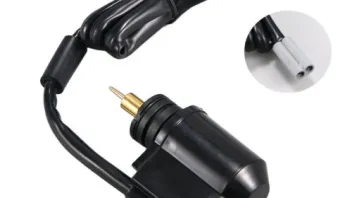

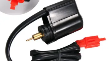

    PS: Gibt es den E-Choke für eine RST 12er Weber noch? Laut Netz finde ich nur Dellorto.
    Ich habe in meiner 92'er NSL 50 auch einen 12er Weber-Vergaser. Einfach einen E-Choke kaufen "passt für Sfera" ..... PASST.
    Achte aber auf den Stecker. Da gibt es zwei Ausführungen. Dann könnte der ganze E-Choke andere Maße haben.
  • Ich habe in meiner 92'er NSL 50 auch einen 12er Weber-Vergaser. Einfach einen E-Choke kaufen "passt für Sfera" ..... PASST.
    Stecker?....mmh...hab bis jetzt noch keinen gefunden. Das Kabel ist bestimmt 30 -40 cm lang und verschwindet dann in einem Schutzbezug/Schlauch höhe Variomatik Richtung Regler. Nach dem Schutzbezug ist es zusätzlich umwickelt. Konnte es noch nicht bis zum Schluß verfolgen.

  • Du musst vorsichtig die Hülle wegziehen und dann den Stecker abziehen. Ohne die Hülle wegzuziehen, kann es passieren, das der Stecker vom Choke abreisst. Sehr sicher bekommt man dann aber den Stecker nicht mehr eingesteckt.
    Beim Hülle aufschieben aufpassen, das keine Kabel gequetscht werden und alles in Positon bleibt.

  • Nope, kein Stecker da.
    Das sind die Varianten:
    Verfolge das Kabel. In der Regel steckt der Stecker in der Schutzhülle, in die das Kabel hineinläuft.
    Je nach Steckervariante kaufst Du Dir einen neuen E-Choke.
    Es wäre jetzt natürlich möglich, daß einer der Vorbesitzer, die Kabel mit Quetschverbindern oder sonstwie, zusammengebastelt hat.
