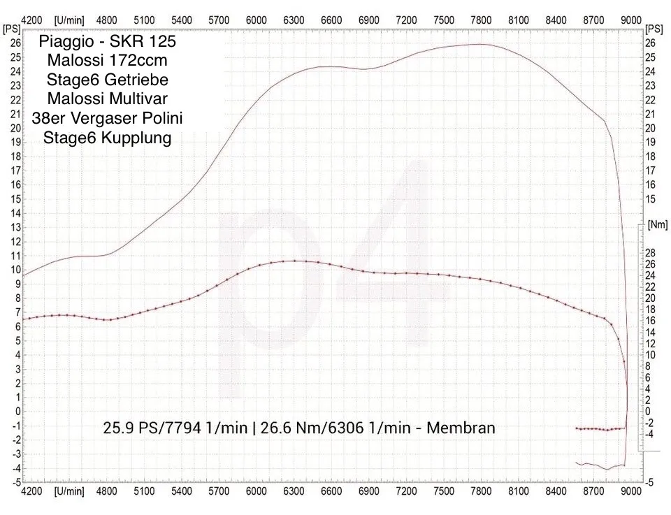

  • Ich fahre meine SKR offen mit 172ccm Malossi Zylinder
    Wie adix7 schon richtig schrieb und ich ja auch bereits erwähnte :
    Lt. WHB sind es 12g Rollen,aber man muss halt selbst abstimmen .
    Bei dem einen müssen 13,9g rein,der nächste fühlt sich mit 15g besser,und der übernächste schwört auf 10g
