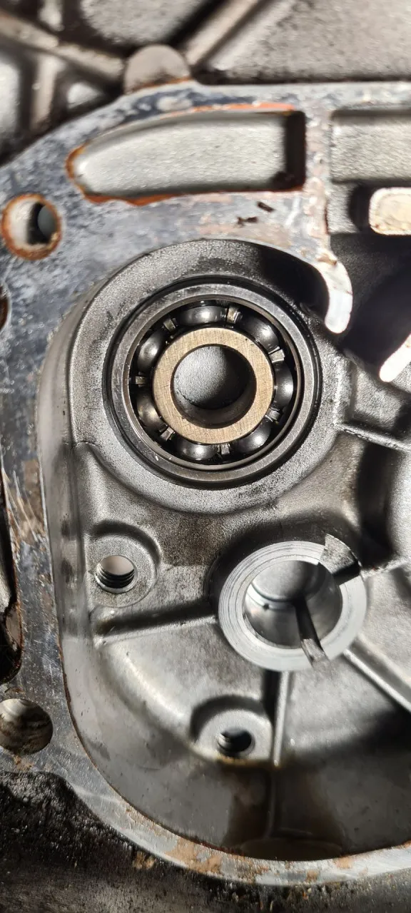

    Ich glaube tatsächlich auch schon den Fehler gefunden zu haben und zwar ist mir aufgefallen das wenn sich das Lager zum getriebe hin mit bewegt bei ausgebauter Kupplung treten die Geräusche ebenfalls auf sprich ich schätzte es wird dieses Lager sein was ja bei eingebauter Kupplung beansprucht wird.
    Lasse den Roller lieber erst einmal stehen und baue das getriebe auseinander.
    Zumindest schätzte ich mal das ich das dafür machen muss um an das Lager zu komme.

  • Tatsächlich hatte ich das schon vor die Lager mal zu tauschen weil ich schon den Verdacht hatte das hier was im agen ist hatte nämlich vor kurzem schob mal die Geräusche dann waren sie wieder weg bzw. Leider und jetzt halt ziemlich laut. Deswegen gerade so gut wie schon alle Lager getauscht nur das eine hier bekomm ich nicht raus hat da wer nen tipp wie ich das rausbekomme?
  • So ihr lieben kurzes Update.
    Getriebelager alle ausgetauscht. Jetzt ist der Roller ohne kupplun so leise wie noch nie zuvor. Die Lager hatten alle deutliche spiel und machten auch stellenweis Geräusch.
