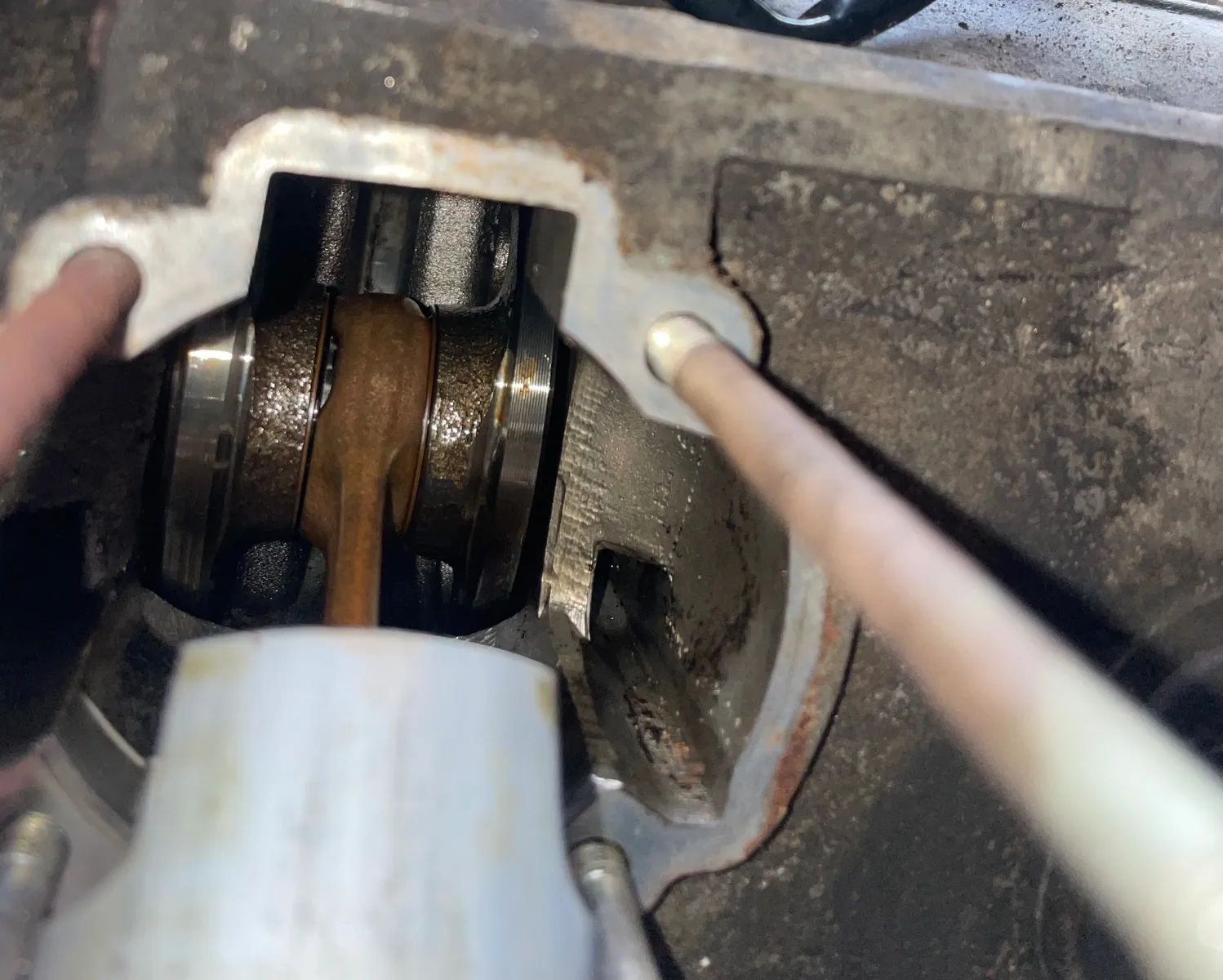

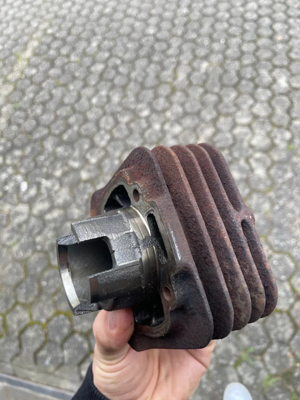

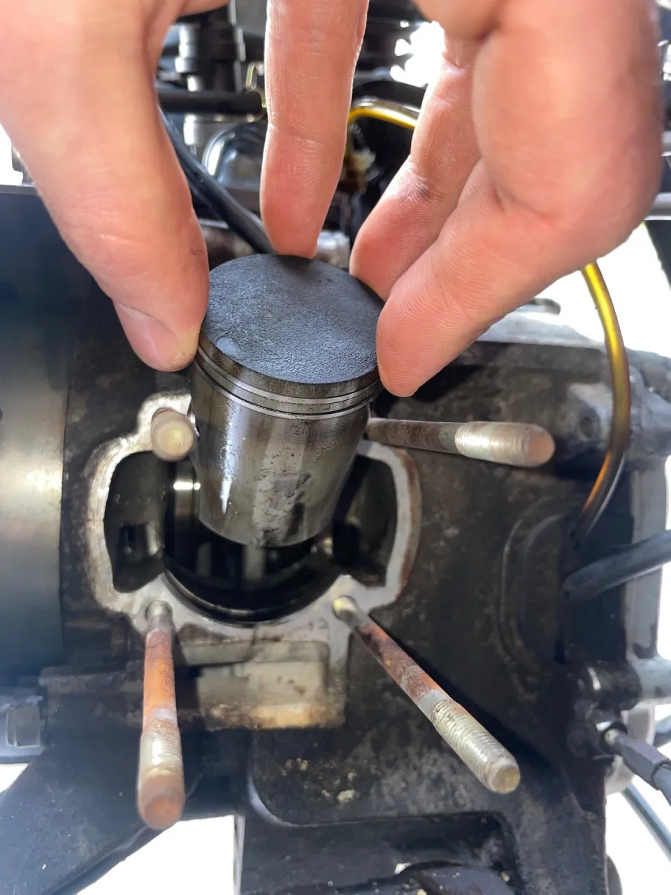

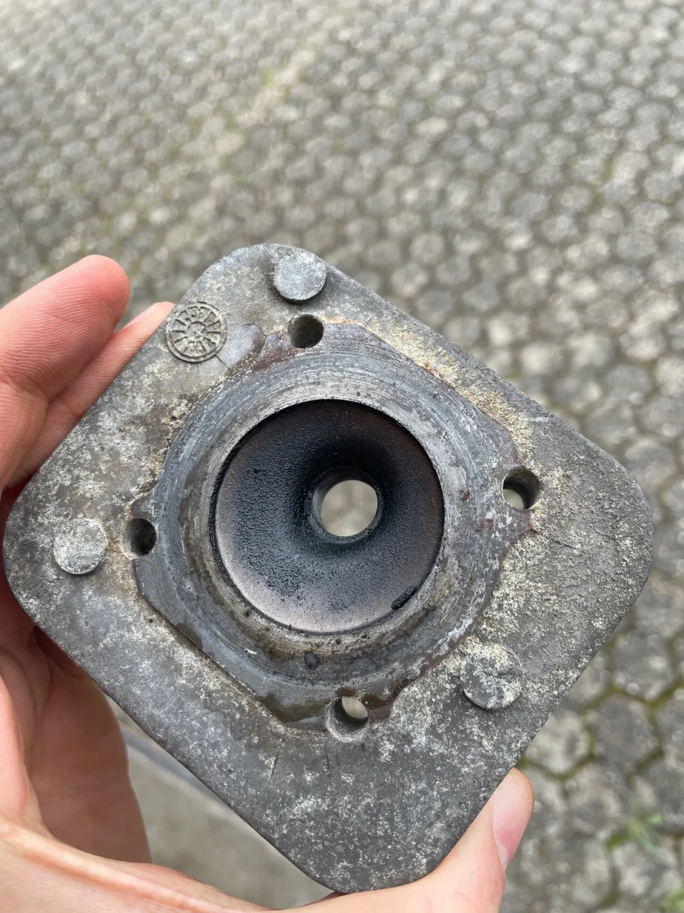

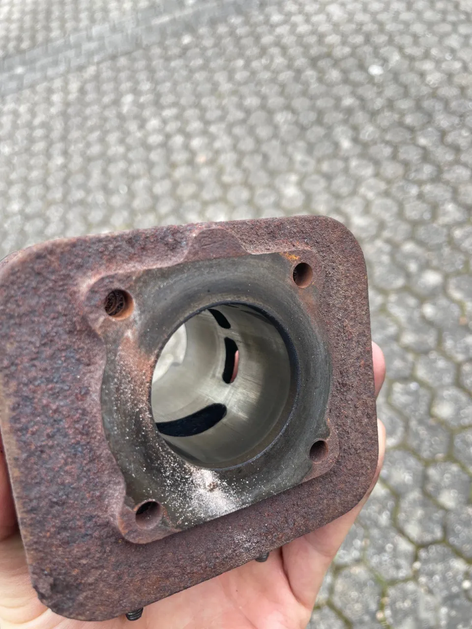

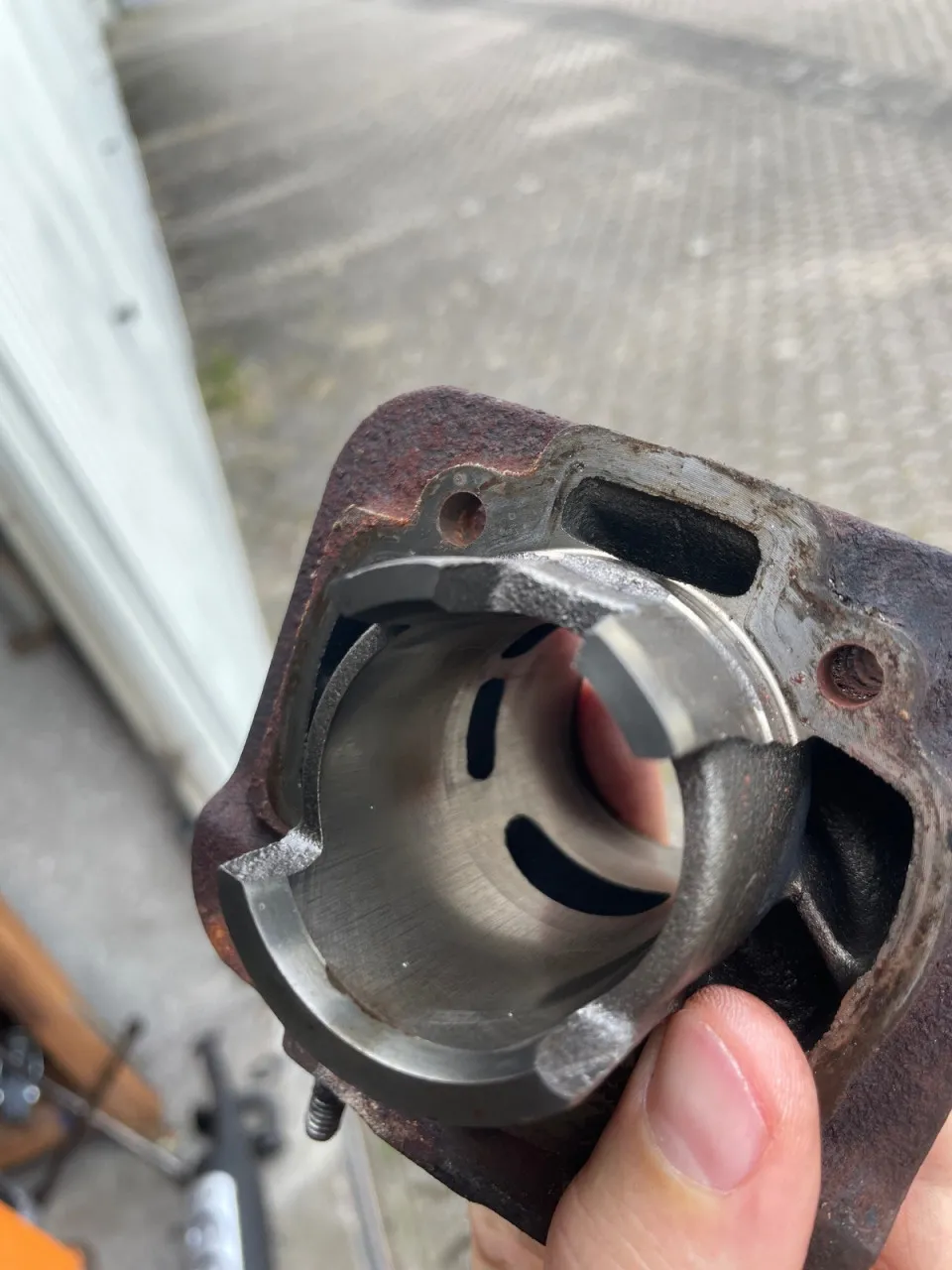

  • Hallo zusammen,
    Andre' Ich habe in meiner vorletzten Nachricht eine Liste aufgestellt mit allen Teilen, die neu verbaut wurden :)

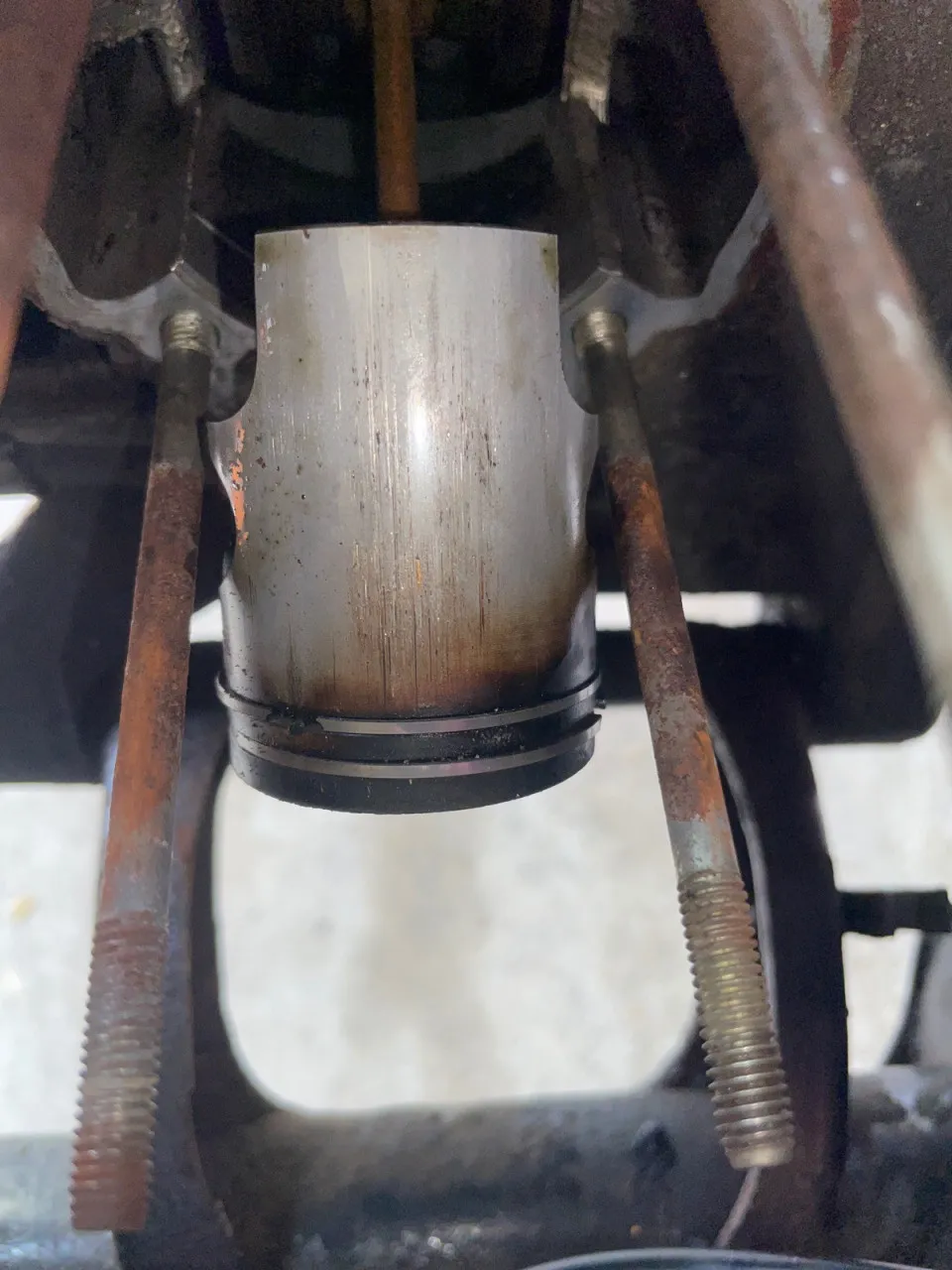

    Ich habe auch mal den Zylinder entnommen. Hier ein paar Bilder. Sieht mir jetzt nicht so aus, als wäre das der Grund, warum er partout nicht anspringen will.
    Liebe Grüße
  • Ich finde den Kolben ja nicht mehr so geil, so sah bei mir noch keiner aus, aber wenn er damit 8Bar hat warte mal was die anderen so sagen...
  • Ich weiß nicht, irgendwie sieht das nach Mangelschmierung aus. Viel Rostansatz...Möglich das da das Pleullager einen abbekommen hat und defekt ist.
    Gefällt mir jetzt nicht so pralle...
    Manuel
