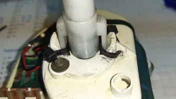

    Häufig kommt es vor, das die weiße Kunsstofftülle direkt am Tacho aus der Verriegelung herausrutscht und damit auch die Tachowelle selbst.
    Das kann man verhindern in dem man mit Kabelbindern und zwei kleinen 2,5 mm Bohrungen an der Halterung unten am Tacho die Halterung vor dem Herausrutschen hindert.
    Ansonsten hilft da nur das Rad ausbauen und den Antrieb auf Beschädigungen überprüfen.
    Den Tacho selbst kann man testen in dem man die Welle unten am Rad herauszieht und in eine Bohrmaschine einspannt.

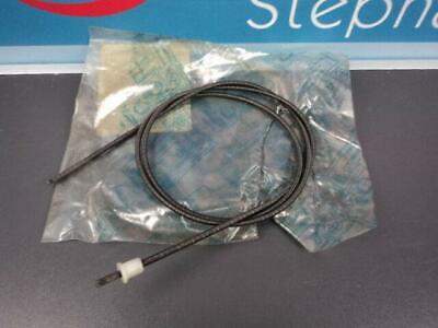

  • Denkste. Kann eben doch. Auf der Seele steckt oben so'ne Plastikhülse. Das ist ein Verschleißteil. Wenn das abgenudelt ist, rutscht die Seele runter. Der Anschlag in der Antriebsschnecke bewirkt nur, daß die Seele nicht komplett abrutscht, und am Tachoantrieb irgendwas kaputtmacht.
    Also, Tachowelle kaufen, alte Seele rausziehen, neue Seele reinstecken, fertig.
    Sieht die alte Hülle aber auch schon bemitleidenswert aus, natürlich komplett tauschen.
    Natürlich, wie dh5yaz schon bemerkte, muß die komplette Welle auch richtig verlaufen. Da ist nicht viel Platz.

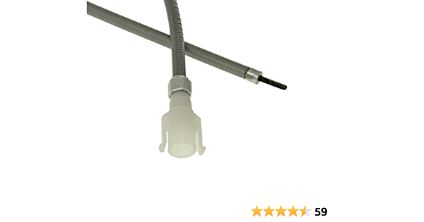

  • Diese Tachowelle habe ich jetzt schon seid ende 2019 verbaut sowie auch meinem Nachbar in seine NSL reingesetzt und alles Passgenau, brauchte bis heute die Nasen nicht mit Kabelbinder oder sonstawas befestigen!
    Tachowelle -Sfera NSL 50 TT AC 91-94 NSL1T
    Tachowelle in Erstausrüsterqualität. Die Abmessungen entsprechen Ihrer alten bzw. originalen Tachowelle. Die Länge der Tachowelle von Anschluss zu Anschluss…
    www.amazon.de

  • Hallo Minatho,
    ich hab auch danach gegoogelt (auch nach deinem Foto) aber keinen Anbieter gefunden, der nur die Tachoseele anbietet.
    Wohl aber Tachowellen die für eine Sfera passen sollen, aber ne Verschraubung zur Befestigung haben und diese haben so einen Anschlag den man auf den Fotos deutlich erkennen kann.
    Irgendwann hab ich mal eine Neue an einen der Roller eingebaut, kann mich aber nicht mehr daran erinnern wie die oben aufgebaut war.

    Also muss an dieser Welle auf jeden Fall auch dieser Anschlag oben am Tachoanschluss fehlen.
    Worauf ich hinaus will ist, das der Tacho nach wie vor auch ohne diesen Kragen funktioniert.
