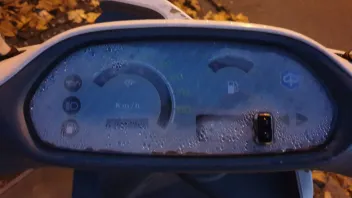

    Das erste wäre, dass unter der "Scheibe" die den Tacho vor Regen usw. schützt sich leider ein wenig Wasser in Form von Tropfen gesammelt hat. Daher meine Frage, ob es irgendeine Möglichkeit gibt das möglichst leicht trocken und dicht zu kriegen?
    Meine Zweite Frage ist vermutlich etwas technischer: Mein Tacho hat vor etwa einer Woche angefangen hin und her zu springen. Es sieht wie ein zittern der Tachonadel aus und ich habe keine Ahnung woran das liegen könnte. Eventuell an der Kälte oder irgendwas ist halt defekt.

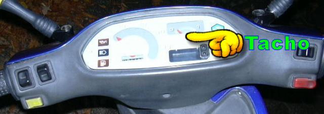

  • Hi, was hast du für einen Roller?
    Davon hängt dann soweit ich weiß ab, wie du die Tachoabdeckung löst.

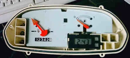

  • Lenkerverkleidung abbauen, Tacho ausbauen. Tacho zerlegen und trocknen. Zwischen der transparenten Scheibe und dem Rest gehört eine Dichtung. Wahrscheinlich kaputt oder fehlt.
    Das Zittern kommt recht wahrscheinlich von der Tachowelle.
    Wenn nun der Tacho ausgebaut ist, die Tachowelle am Vorderrad lösen und die Welle aus der Mantelung herausziehen.
    Reinigen und leicht ölen/fetten.
    Danach das Ganze wieder zusammenbauen.

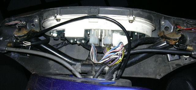

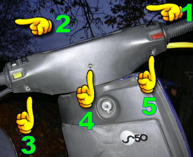

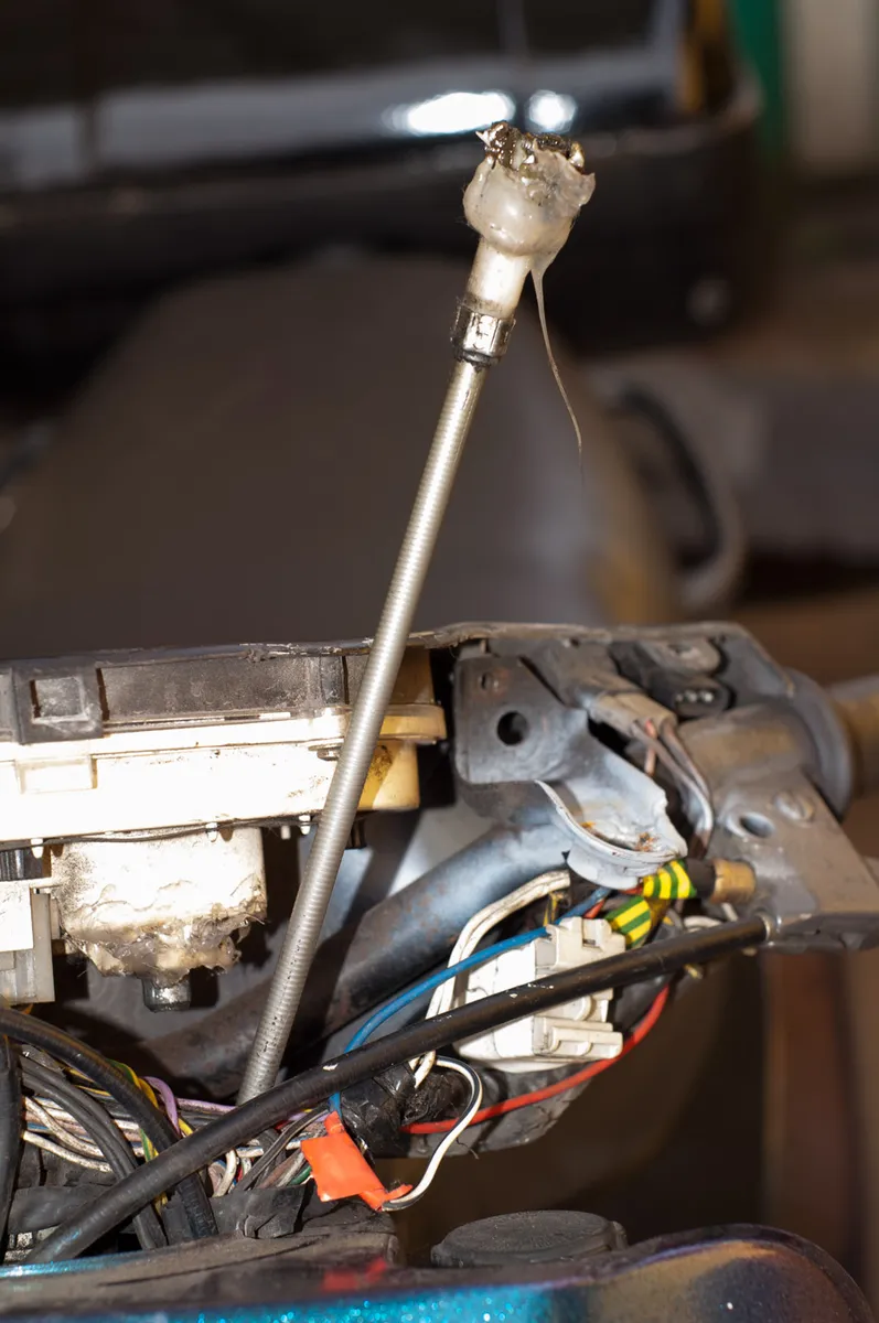

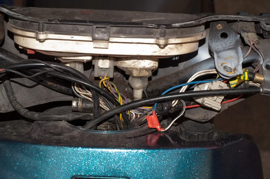

  • 3 kleine Schrauben halten Tacho und Verleidung zusammen. Eine links, eine rechts, und eine in der Mitte.
    Dann Tachowelle abmachen. Dazu mit einer Zange vorsichtig die beiden Clips zusammendrücken und abziehen.
    Zuletzt beide Stecker abziehen.
    ..... und schwups! Da isser ja!

    Edit: Die Verkleidung vom Tacho ist verschraubt

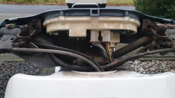

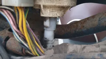

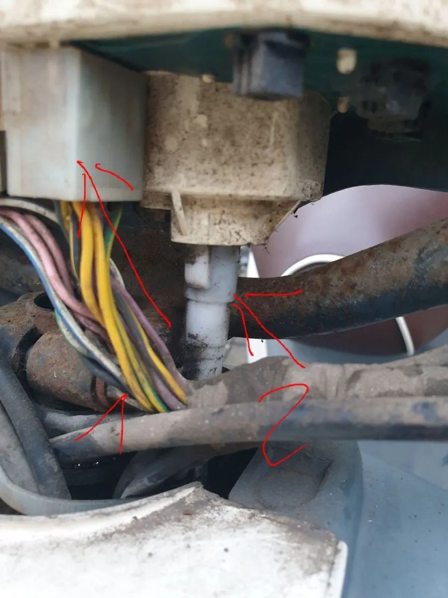

  • Soweit ich das beurteilen kann liegt der Defekt nicht an dee Tachowelle an sich, wie erstmal angenommen, sondern an der Tachowellen Halterung am Tacho (das Teil über der Tachowelle wo man sie rein steckt). Dort sind nämlich die kleinen Plastikharken, die das ganze halten sollten, abgebrochen, weshalb die Tachowelle nicht mehr richtig drin hält und direkt nach der ersten Lenkbewegung wieder rausfallen würde. Hat jemand eine Idee wie man das reparieren könnte oder was man austauschen könnte um das Problem zu beheben?
  • Hallo Matti,
    willkommen an Bord und ein herzliches Glückauf aus Gelsenkirchen
    wenn die Haken abgebrochen sind hilft nur ein Neukauf der Tachowelle.
    Repariern / improvisieren ist an der Stelle aussichtslos.
