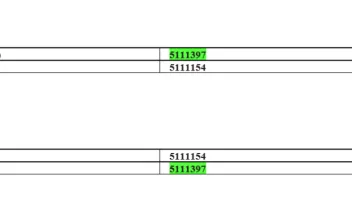

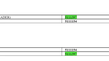

    Erstes Problem, welche Teile nehmen? Aus dem Malossi PDF finde ich leider nicht direkt was für die Sfera 125 RST 4T Bj 97 genommen werden muss, ich kann es nur erahnen. Vergleiche ich das mit den Angeboten der Händler kommt das schon nahe dran, nur wird ein anderer Riemen angeboten.
    Das Malossi PDF sagt: Erste Nummer Multivar, zweite Riemen.
    Piaggio:
    Vespa:
    SKIPPER ST 125 - 150 4T (LEADER)
    5111397
    6116117
    HEXAGON LX4 125 4T
    5111154
    HT bietet das Set passend für die Sfera mit der Nummer: 5111397 an, passend aber auch für ET4 Leader 125 4T u. Piaggio Skipper ST 125 4T Leader
    den Riemen aber
    Riemen OEM-Nr. zu Vergleichszwecken: 6111153
    Abmaße:
    • Breite: 18,2mm
    • Höhe: 8mm
    • Länge: 734mm
    • Winkel: 30
    Ist das also korrekt? Riemen Nummer: 6111153 und Multivar Set 5111397.

  • Okay,
    das macht Sinn. Dann muss ich auch immer nach Vespa 125 ET 4 alter Motor schauen, nicht nach Leader.
    Dann passt es auch mit dem Riemen.
    ET4 125 4T 5111154 6111153
    Super, DANKE!

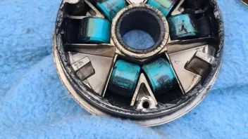

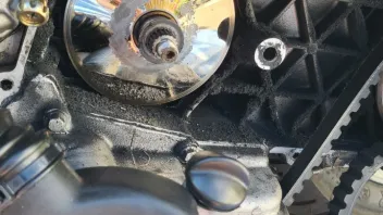

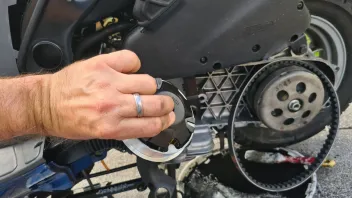

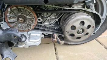

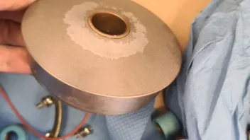

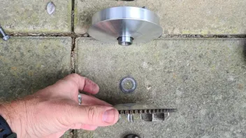

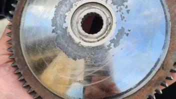

  • So, Teile sind gekommen und ich habe mich mal ran gewagt. Leider ist in dem Set ja nur eine Steigscheibe, die mit dem Lüfterad nicht. Dachte man kann dann die Originale verwenden. Die war wohl mal beschichtet und einiges der Schicht ist in den 25 Jahren verloren gegangen. Deswegen war die Beschleunigung so um 30-40 km/h etwas inhomogen. Jetzt ist die eine Seite schon glatt, die andere etwas unschön. Ob das so egal ist?
    Oder muss ich noch die Steigscheibe für das Set bestellen, gibt es wie ich eben gesehen habe, nur im moment nicht lieferbar. :(
    Hier mal einige Bilder:

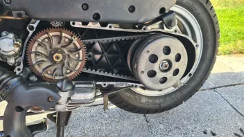

  • Jo. Da liegt ein halber Antriebsriemen als Granulat im Variokasten. Vielleicht noch als Streugut für die nächste "Eiszeit" geeignet? :licht:
  • Wer sagt denn da Kernschrott zu meinem Baby. Es ist noch super gefahren. :)
    Alles gereinigt, entfettet, der Vorbesitzer hatte überall Fett rein geschmiert. Neu Scheibe bestellt, mal sehen ob sie Passt.
    Ich habe jetzt die original Malossi Gewichte 12 g genommen. In der Anleitung von Malossi steht bei 125 bis 180 ccm das man 9,5 g nehmen sollte. Würde ich auch gerne bestellen, jetzt weis ich aber leider nicht die Abmessungen, sind die von Malossi gleich den Originalen? Mist hätte nachmessen sollen.
    Original: 12 g und 19x13,5 mm
    Bei Malossi steht öfters : 19 x 15,5 mm, bei meinem Set steht nichts drauf.

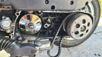

    Die original Scheibe habe ich mal sandgestrahlt, jetzt ist sie gleichmäßig rau. Würde bestimmt gut an dem Riemen ziehen. :)

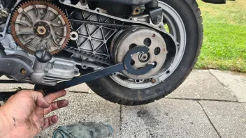

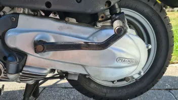

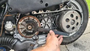

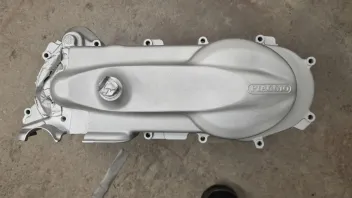

  • Alles gereinigt, Deckel neu lackiert jetzt muss noch das neue Lüfterrad kommen. Das Haltewerkzeug hat natürlich weder für vorne als auch für die Kupplung gepasst. Musste angepasst werden und ist immer noch kacke. Beim Lösen des alten Lüfterrades sind mir 2 Schaufeln abgebrochen. Werde mir heute noch was basteln lassen.
    Hier noch ein Bild von den Bestandteilen in der hoffentlich richtigen Reihenfolge. So habe ich es zumindest vorgefunden. Ob man bei der Multivar auch die Unterlegscheiben genau so verwenden muss?
