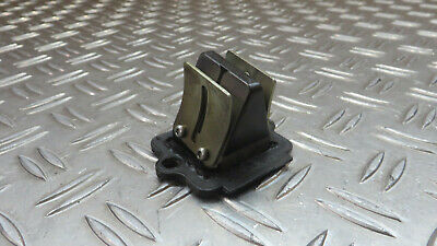

  • Ist der Block mit den Metallplättchen eigentlich noch als Original Piaggio erhältlich und hätte wenn ja jemand einen Link?
    Danke schonmal
    Grüß Dich Goschni,
    wenn Du den allerersten Orginalen Membranblock meins der schon Draußen war wo dieser KOK noch nicht gab....Ja es gibt ihn noch Orginal von Piaggio! Er hat Metallblättchen und ist Schwarz, wenn Du Dich en paar Tage geduldest zeige ich ihn Dir da ich ihn Bestelle und er hat auch aud der Vorderseite das Orginal Piaggio Zeichen mit der Nr. drauf.....Ich mache dann ein Foto von beiden seiten und zeige ihn Dir sowie er hier Angekommen ist ok?

  • Super Andre, den wo wo ich mir Bestelle hat auch das Orginal Piaggio Zeichen mit seiner Serien Nummer eingestanzt.
    Da ich ihn ja bekomme kann ich ja hier ruhig ein Foto davon zeigen da es ja mein Eigentum wird!
