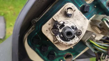

    ich habe mir gestern eine sfera nsl 50 bj 94 gekauft
    leider hat er ein paar Probleme und zwar wie man aufm Foto sehen kann fehlt da wohl was für die tachowelle da sie nicht hält
    das licht also Scheinwerfer und Rücklicht funktionieren auf einmal auch nicht mehr obwohl es gestern wären meine Freundin damit etwas zum gefahren ist noch funktionierte
    habe gerade schon versucht den Lichtschalter zu überbrücken aber leider ohne Erfolg
    und leider habe auch ein komischen klackerndes Geräusch habe zwar ein Video weis aber leider nicht wie ich es hier hochladen kann :gruebel:

    Die Befestigung der Tachowelle macht öfter mal Probleme, selbst wenn am Tacho alles in Ordnung ist.
    Bei Dir ist die Halterung scheinbar noch vollständig, aber etwas angefressen soweit man das erkennen kann.
    Eine Maßnahme ist es zB einen Kabelbinder oder Stifte in die Laschen der Tachowelle zu drücken. So werden die Halterungen besser in der Tachoaufnahme fixiert. Es gab auch schon erfolgreiche Versuch mit Heißkleber, das hat hatürlich auch Nachteile.
    Hast Du am Lichtschalter grau, rot und schwarzgelb verbunden? Das wäre der richtige Weg.
    Als nächstes vielleicht mal den Sitz und die Kontakte am Spannungsreglerstecker ansehen, vielleicht auch am 4-poligen Limastecker (mehr dazu bei Bedarf).

  • Das Problem mit der Tachowelle löse ich mit zwei Blechschrauben 3,5mm. Einfach zwischen Plastik um die Welle und Haltenasen drehen. Lässt sich problemlos wieder lösen.

    danke für die Tipps :) habe es gestern mit einem dicken Kabel Binder probiert hat leider nicht geklappt aber das mit der schraube versuche ich heute Abend :)
    und wegen dem licht habe ich alles Stecker geprüft alles i.o.

  • Soweit ich das auf dem Foto erkennen kann, fehlt am Tacho (zumindest auf einer Seite) die Aufnahme, wo die Halteklammern der Tachowelle eingeklickt werden. Dann hilft, günstig einen defekten Tacho zu kaufen, bei dem man (nur) die Aufnahme übernehmen kann.

    Du kanst auch einfach einen o-ring in der gröse nehmen und unter die Haltenasen schieben

    ich habe es schon versucht mit einem Kabel Binder etwas mehr druck auf die haltenasen zu geben aber selbst da rutsch er raus
    werde ihn heute einfach mit 3 tropfen heisklebe etwas befestigen, da die welle neu ist so wie sie aussieht werde ich sie ja auch erstmal nicht tauschen müssen

    wegen dem licht das war der spannungswechsler und wegen der Tachowellle habe ich jetzt 2 schrauben an den haltenasen eingeschraubt und es hält so wie es aussieht :)
