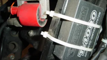

    mein Piaggio Zip Base 50ccm springt nur kurz an und geht dann wieder aus.
    Neu eingebaut habe ich schon: Vergaser Dellorto PHVA 14, Manuellen Klappchoke, Membranblock, Ansaugstutzen, Ansaugschlauch, Luftschlauch vom Luftfilter, Zündkerze (alles Neuteile)
    Die CDI ist bei mir noch die alte mit externer Zündspule (nicht mehr erhältlich, soweit ich weiss)
    Kann diese CDI verantwortlich für die Startprobleme sein???????

    Bei dieser CDI sind gleich mehrere ZIP-Base-Typen angegeben, und so sollte sie wohl auch aussehen: Mit integrierter Zündspule.
    Übrigens soll das keine Kaufempfehlung sein, nur ein Beispiel.
  • Schon merkwürdig, eigentlich sollte die CDI mit eingebauter Zündspule richtig sein.
    Die getrennte Variante kenne ich nur von den 125`er-Piaggios mit stärkeren Lichtmaschinen. Andererseits muß es ja so bisher funktioniert haben, oder?

    Stimmt auch. Die ZIP des TE ist eine ZIP RST (ZAPC06) Typ SSL. Genau die gleiche habe ich nämlich auch und die hat einzig und allein die CDI mit integrierter Zündspule.

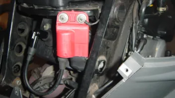

  • Jetzt mach mich nicht Durcheinander :lach: . Was ist denn dann das für ein Relais welches unter dem Frontschild sitzt ?
    Edit: Also meine ist Baujahr 1996 und das Relais unter dem Frontschild soll wohl das Blinkerreilais sein. Folglich dessen habe ich wohl noch den 5 Poligen Spannungsregler.
    Hier das Relais:
    Relais

  • Die Maschine von meinem Vater ist von 1999. Ab Mitte 1998 bis Ende 1999 hat Piaggio diese Kombi Spannungsregler mit integrierten Blinkerrelais verbaut. Also ist das schon in Ordnung mit deiner ZIp Baujahr 1996. Mein Vater hat ja auch schon ne Bremsscheibe vorne. Deine Zip hatte wahrscheinlich noch Trommel.
