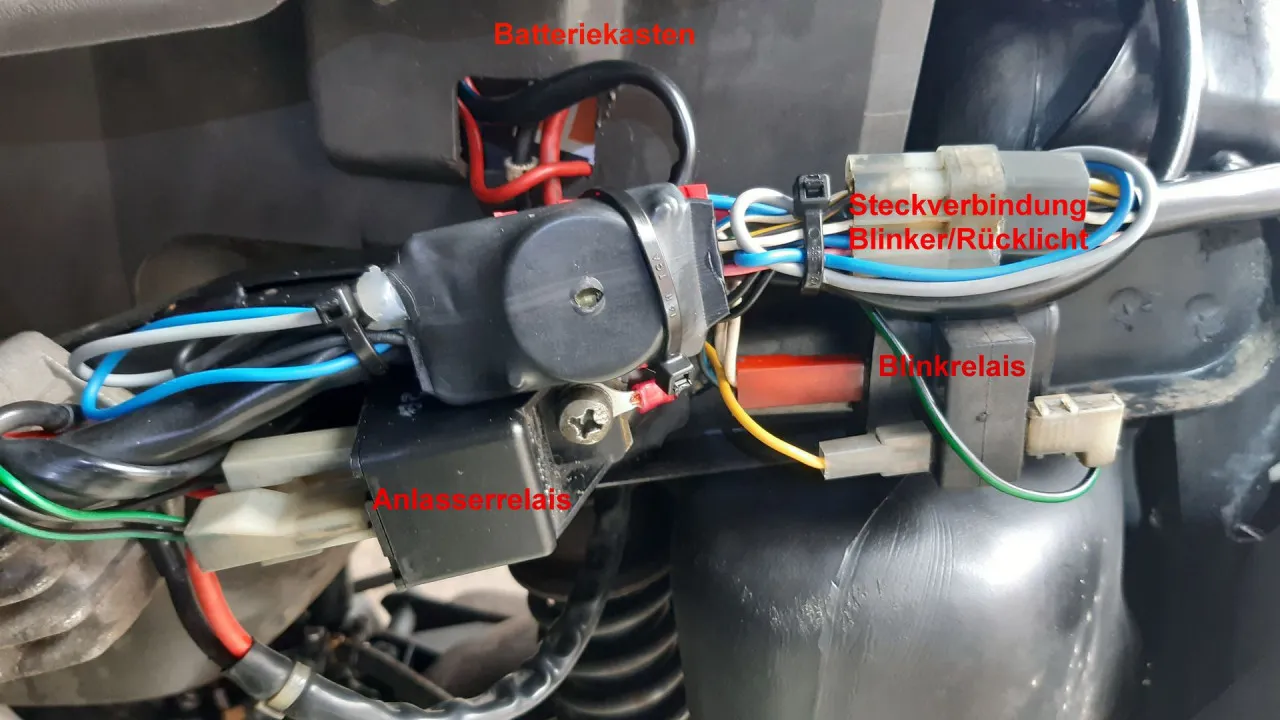

Der Anlassermotor dreht sobald man die Zündung an macht. Und zwar ständig, auch wenn der Motor läuft.
Hab jetzt das Starterrelais getauscht: Problem bleibt. Der startet sogar durch wenn der Starterknopf abgeklemmt wird.
Ich habe das Massekabel am Startermotor abgeschraubt: startet trotzdem. Erst wenn ich das +-Kabel vom Relais zum Startermotor abziehe gibt er Ruhe.
Per Kickstarter springt der Roller Problemlos an.
Einer eine Idee wo ich noch suchen könnte ? Kann der Startermotor ein Problem haben ? (läüft ja auch ohne Massekabel)
