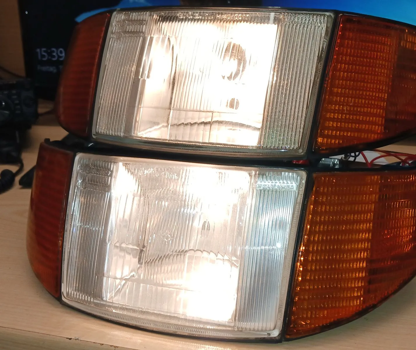

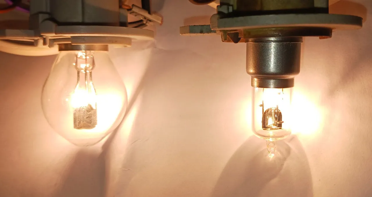

    Hier sind mal beide Lampen auf weißen Papier bei Fernlicht mit einer Gleichspannung von 12,6 Volt. Ich kann keinen sichtbaren Unterschied erkennen.

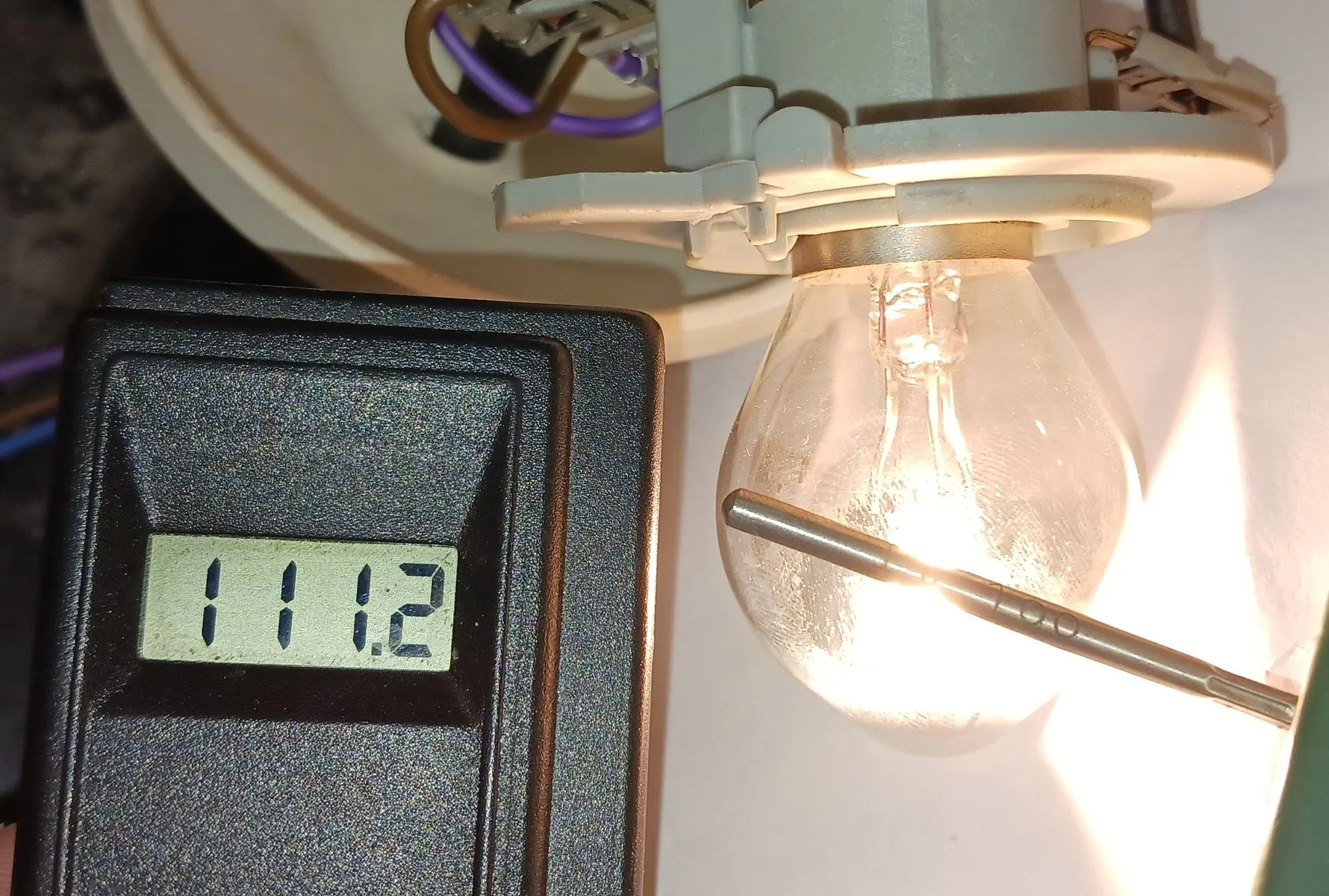

    Hier die Lampentemperatur der Biluxlampe 111° bei Abblendlicht direkt auf den PT100 Sensor

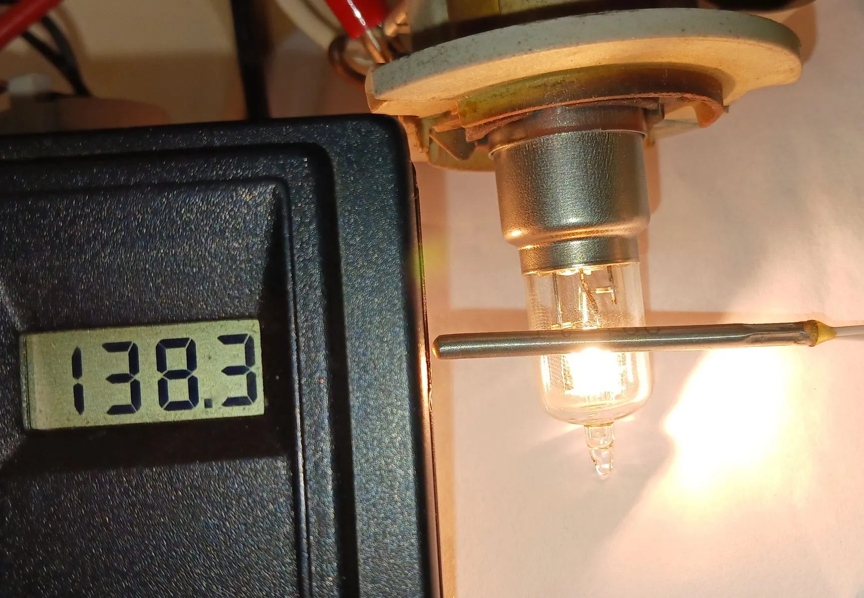

    Hier die Lampentemperatur der Osram Halogen 138° bei Abblendlicht !!!
    Abblendlicht ist der Glühfaden mit dem kleinen Reflektor der das Licht direkt nach oben in den Reflektor schickt und von dort aus gebündelt auf die Straße.

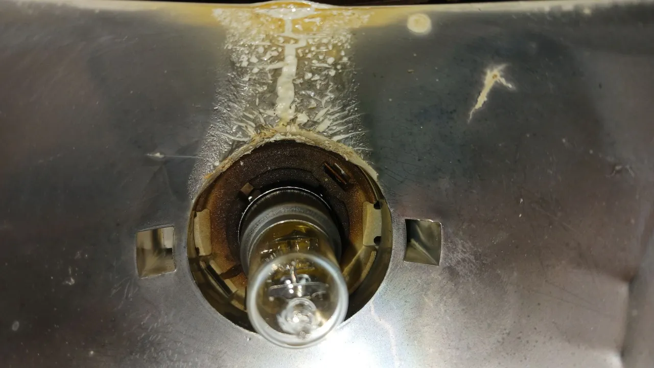

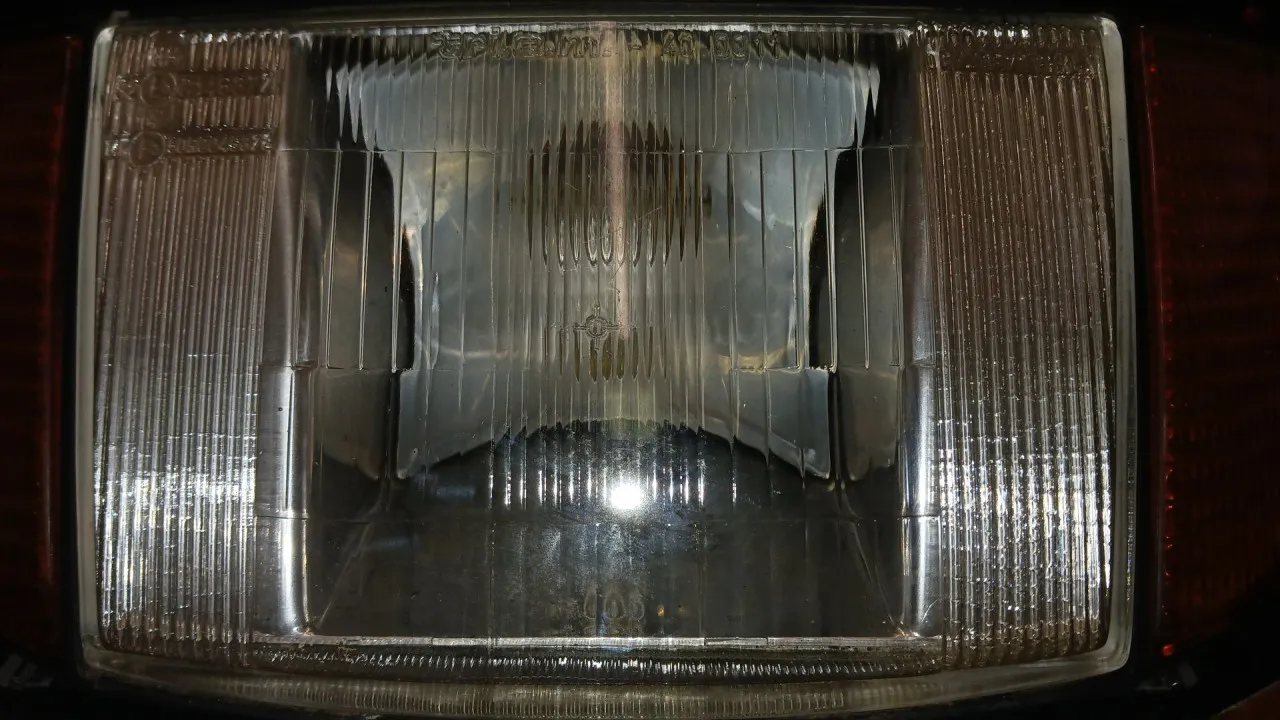

    Schon auf dem ersten Blick fällt der obere Scheinwerfer (Halogen) wegen des etwas gelblichen Lichtscheins auf. Auch der dunkle Fleck am Reflektor oberhalb der Lampe fällt auf.

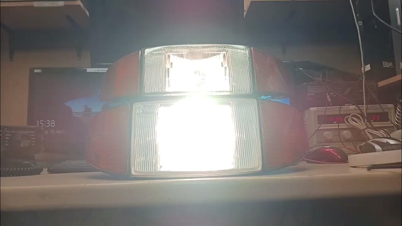

    Hier nun ein kleines Video. Oben ist immer der teilerblindete Reflektor mit der Halogenlampe zu sehen.
    Bilux gegen halogenbeschädigter Scheinwerfer
    Das Video vergleicht einen durch eine Halogenlampe/Überhitzung beschädigten Hauptscheinwerfer mit einem Sfera Hauptscheinwerfer mit einer Biluxlampe.Die Temp...
    youtu.be
    Zurück zum ersten Foto oben mit beiden Lampen bei Fernlicht. Mir fehlt ein geeignetes Messgerät um die Helligkeit, den Lichtstrom in Lumen messen zu können. Ich verlasse mich auf meine Augen und kann keinen sichtbaren Unterschied erkennen.
    Im Video kann man aber eines erkennen und das zeigt auch das fehlende Überblenden in der Aufnahme des Halogenscheinwerfers, der Lichtstrom ist bei dem Schweinwerfer mit der Halogenlampe deutlich schwächer gebündelt. Das ist dann wohl dem erblindeten Reflektor geschuldet.
    Würde ich die Lampen tauschen, die Halogenlampe in den unbeschädigten Scheinwerfer einsetzen, würde ich sicher zum gleichen Ergebnis mit dem Überblenden wie bei der Biluxlampe kommen.
    Was bringt es mir also, wenn ich mir eine Halogen Wunderlampe einsetze die mir ein so und so vieles brillanteres Licht verspricht, mir aber Sommers bei höheren Umgebungstemperaturen durch den Temperaturstau den Reflektor verkohlt. Wo soll denn auch die ganze Hitze hin in dem unbelüfteten Scheinwerfergehäuse?
    Davon einmal abgesehen, dass wir bei der Sfera niemals auf die optimale Betriebspannung kommen, damit eine Halogenlampe Ihren Vorteil des helleren Lichts durch einen heißeren Glühfaden ausspielen kann. Durch die schlappe Lima, dem Wechselpannungsregler und Spannungsabfall auf den Leitungen kommen da eh gerade mal max 9,6 Volt vorne an.
    Was soll es also, da fahre ich lieber mit dem otimalen Leuchtmittel, der ollen Bilux durch die Gegend als mich mit einer Halogenlampe über die Zeit an einem erblindenden Reflektor zu gewöhnen.

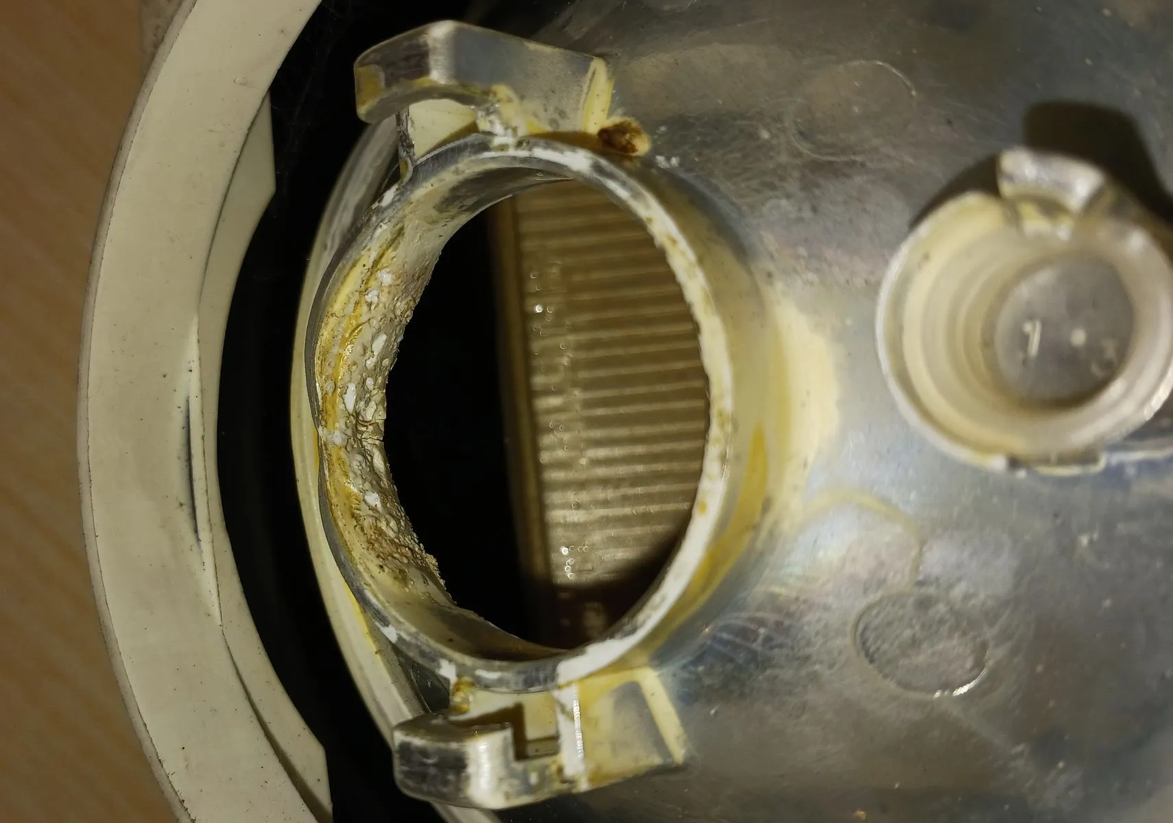

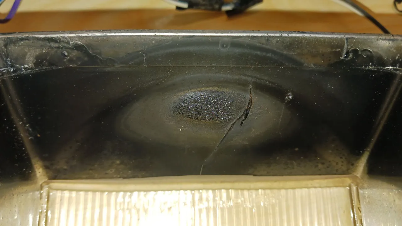

    Abschließend noch ein paar Fotos vom dem Verschmurgelten Reflektor. Vielleicht gibt es ja irgendwann einmal ein zugelassenes LED-Leuchtmittel ... :alt:

    Einzig der Test in dem Video verstehe ich nicht so ganz wie das gemeint sein soll.
    Um ein aussagekräftiges Vergleichsergebnis zu erzielen müsste man da doch eig. 2 gleiche Scheinwerfer benutzen ,oder sehe ich das falsch?:nixweiss: Der RST Scheinwerfer ist doch wesentlich kleiner ( kleinere Streuscheibe und Reflektor) als der von NSL
    Ich schau mir das Video nochmal an ,vielleicht verstehe ich es dann
  • Hi Andre,
    mir ist das im Video auch schon aufgefallen, das der obere Scheinwerfer von der Bauhohe kleiner erscheint.
    Das muss wohl eine optische Täuschung sein. Beide sind baugleich Triom 4000 11.
    Das ist auch an der Scheinwerfer-Höhenverstellung erkennbar.
    Bei der RST von hinten und an der NSL sitzt die Schraube unter dem Reflektor.

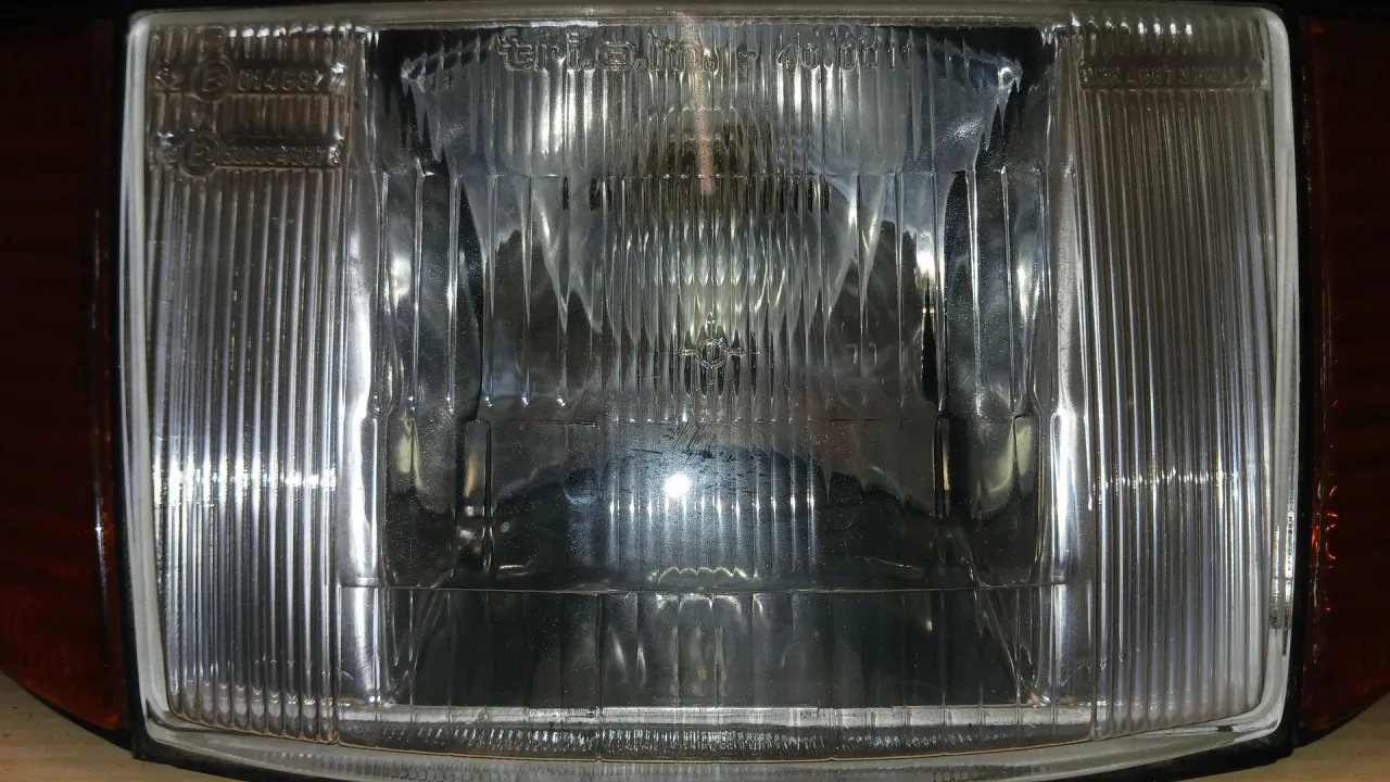

    Hier noch Fotos bei denen ich mit dem Blitz in die Reflektoren hinein fotografiert habe. Dort kann man die Nummern erkennen.
    Hier zunächst der beschlagene Reflektor
    Hier noch der Scheinwerfer mit der Biluxlampe
